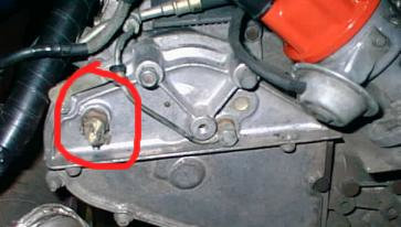

| sebastien911 | le 06/08/2019 à 20:59 La sonde est sur le carter de l aac gauche |
| corse2B | le 06/08/2019 à 21:00 Ta une photo mon ami |
| sebastien911 | le 06/08/2019 à 21:13 Voila ![]() |
| cdrik915 | le 06/08/2019 à 21:30 Voila ![]() |
| corse2B | le 06/08/2019 à 21:32 Cette petite pièce peu faire ça .Merci pour la photo :) |
| cdrik915 | le 06/08/2019 à 21:40 Petite par la taille , attention au tarif... Dans les 80 euros de mémoire. Message édité le 06/08/2019 |

| Domi82100 | le 06/08/2019 à 22:23 Dixit cdrik915VoilaC'est la sonde de température Réf. P18469 chez RP |
| cdrik915 | le 06/08/2019 à 22:26 C'est bien ca , je l'avais dit que ca piquait ; mais a ce point... |
