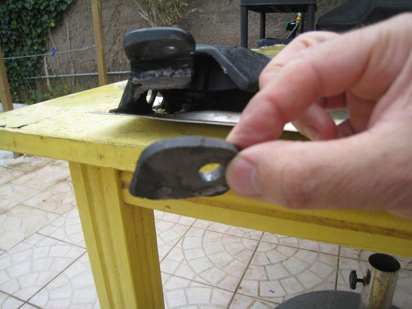

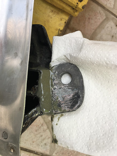

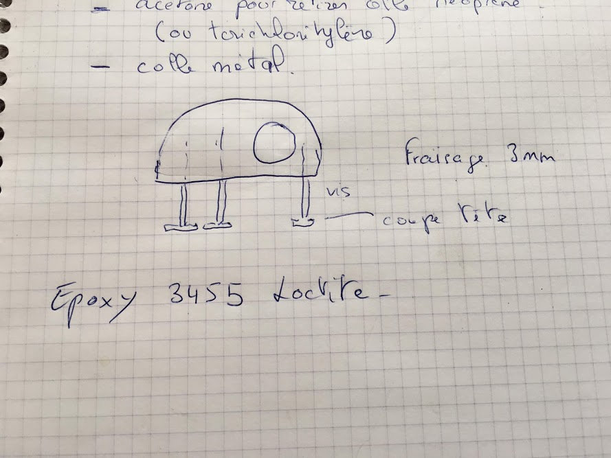

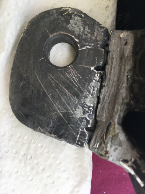

| ggatarga | le 20/08/2019 à 15:24 Merci titi , et oui je suis preneur, si tu as des infos.Voila ma technique pour la charnière : ![]() ...et dessous le résultat . le support a été taraudé les tiges vissées dans le support puis les têtes coupées. le support est ensuite monté forcé dans le montant droit puis gauche . La force suffit a maintenir la charnière comme "resoudée" sur le support. Pour la forme, on colle à l'époxy mais ce n'est pas essentiel car les efforts seront supportés par les tiges qui renforcent l'ensemble. Il y a ensuite peux d'effort une fois que le tout est remonté avec l'axe de maintient. ![]() ![]() et voila les montants droit et gauche sont terminé avec des charnières toutes neuves. Remarque : encore une fois la colle est juste un plus, je ne connait pas sa qualité intrinsèque, je mise sur les tiges qui ne manqueront pas de maintenir comme à l'origine. En tout cas j'ai pas trouvé mieux pour faire ce type de réfection. Opération suivante , ce sera le nettoyage à l'acétone car tout est souillé par l'ancienne colle néoprène. Je ne vois que l'acétone pour en venir à bout car la colle néoprène est vieille et durcie (dout la couleur sombre des plaques. Message édité le 20/08/2019 |

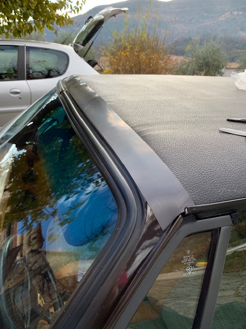

| titikiné | le 20/08/2019 à 16:18 beau boulot espérons que les tiges tiennent bon tiens une photo du système "Grenoblois" ![]() Bande magnétique souple collée sur le haut du pare brise qui vient faire saute vent sur le bourrelet du toit gain de 2-3 Db et fréquence des bruits d'ai bien plus acceptable tient au moins jusqu'à 180*... Christophe devait tester sur la sienne... je sais pas ou ça en est ? mais j'ai un doute *testé sur circuit bien évidement Message édité le 20/08/2019 |

| ggatarga | le 20/08/2019 à 20:27 Merci pour la combine, j'avais essayé ça en dépannage pour trouver la raison de ce bruit désagréable, et puis j'ai tout de suite compris que cela venait du bourrelet enfin , confirmation en regardant sur le forum.J'ai subit cela pendant toutes ces années car pas essentiel de rouler avec le toit dans une région ou il y a 300 jours de soleil à l'année! Mais bon après avoir géré l'essentiel , je m'attaque au superflu (rouler avec un toit sur la targa. Petite précision : c'est le seul ennuie que j'ai eu avec la targa, pas de problème d'étanchéité pour moi |

| tabougris | le 20/08/2019 à 21:32 Comme le dit titi j ai pas encore fait le mien resultat satisfaisant chez lui, en sachant que son targa colle plutôt. on peut fortement supposer que le résultat serait bien plus probant sur le mien qui baille (100db a 150km/h *) qand il enlève le toit il colle l aimant dans le capot pour lester l avant et mieux repartir les masses je pense qu il y a moyen de peindre couleur carrosserie d ailleurs volume sonore obtenu par une méthode hautement scientifique par une appli iPhone vers le rétro par contre Mm, c est moi qui ait le stock d aimant, on s arrange si tu veux * sur autobhan bien sur... |

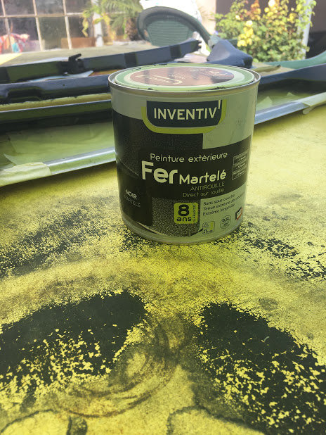

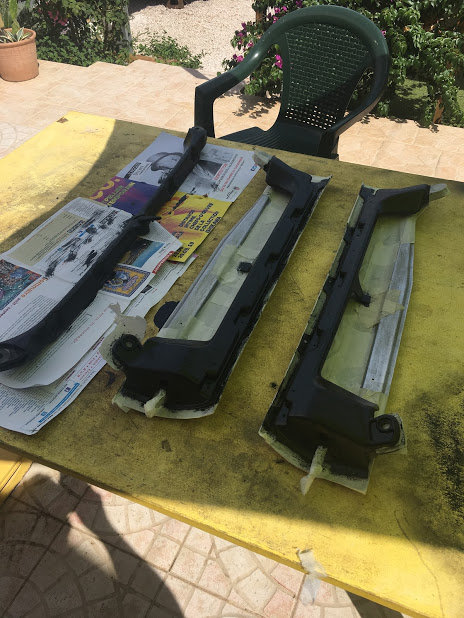

| ggatarga | le 21/08/2019 à 14:49 Effectivement, j'avais déjà initié une restauration abortée par manque de moyens techniques et de ressources.Lors de cette restauration j'avais changé le ciel de toit intérieur / extérieur mais c'était un sellier qui m'avait (mal) "fini" le travail, Donc une grosse décennie plus tard, j'engage la réfection totale mais le ciel de toit intérieur / extérieur sont dans un état correct , donc je vais les réappliquer et au pire, je procèderai à leur changement. En tout cas dans un premier temps je les garde. Par conséquent je vais devoir repositionner les sangles latérales droit et gauche. et j'aurai besoin de la feuille de lin et de la mousse... dont j'ignore l'épaisseur et la texture. j'ai donc besoin de quelques conseils... Entre 2, je repeint l'armature avec une peinture du meilleur effet trouvée chez Mr bricolo (noir martelé). ![]() ![]() |
