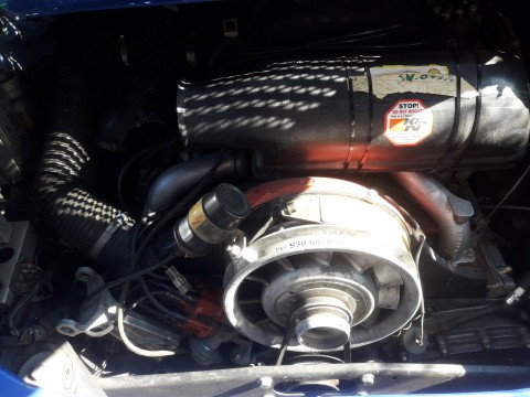

| sebastien911 | le 24/08/2019 à 15:42 Dixit miniddOups, désolé les gars.Poste une photo |
| minidd | le 24/08/2019 à 16:41 https://www.noelshack.com/2019-34-6-1566657420-20190824-162906.jpghttps://www.noelshack.com/2019-34-6-1566657427-20190824-162919.jpg https://www.noelshack.com/2019-34-6-1566657434-20190824-162938.jpg https://www.noelshack.com/2019-34-6-1566657440-20190824-163018.jpg |
| sebastien911 | le 24/08/2019 à 16:47 C’est bien un 3.0 188 cv ![]() |
