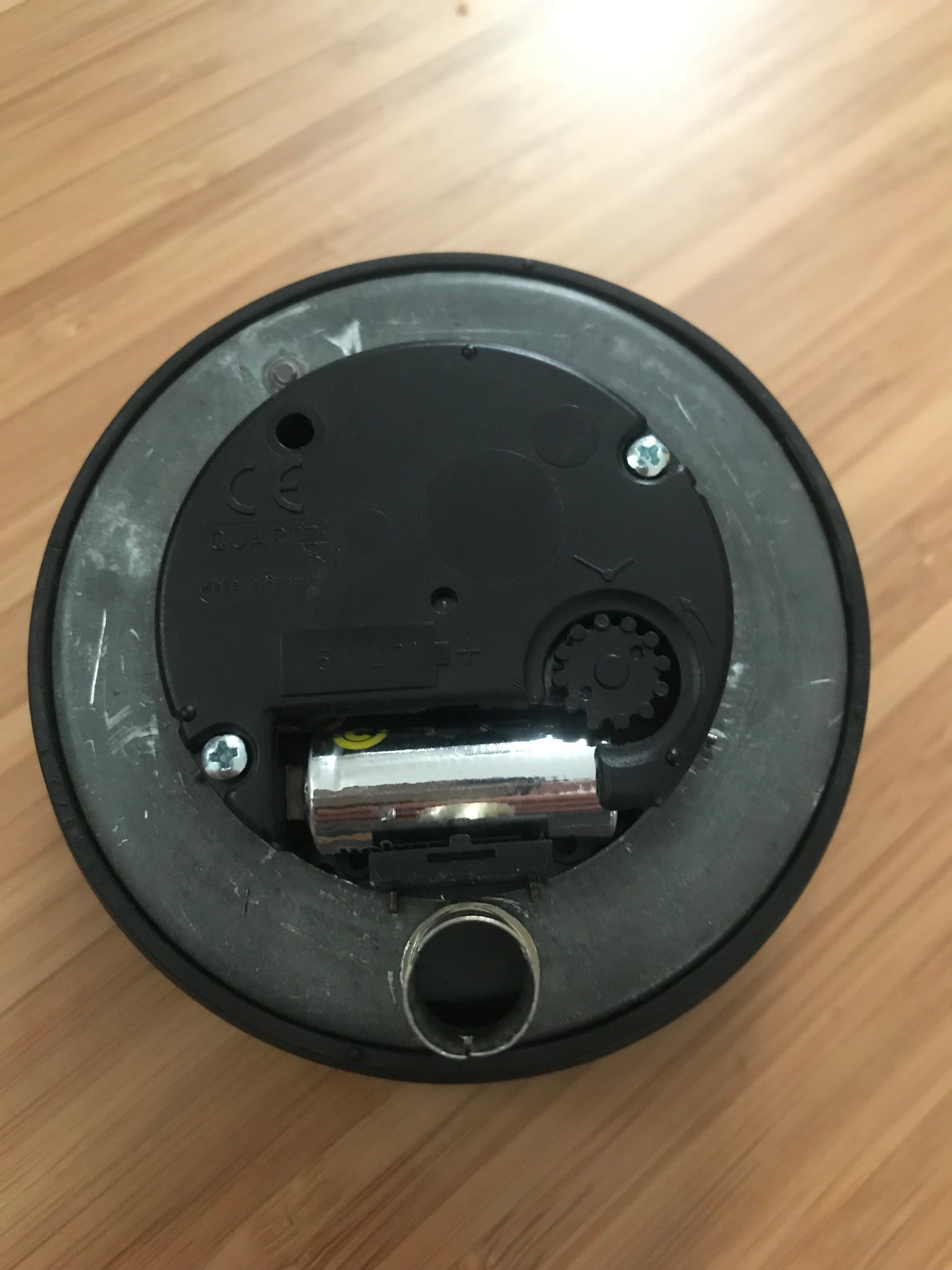

| gaetanmuss | le 25/08/2019 à 19:19 Bonjour à tous, Heureux propriétaire d'une 3.2 SC de 1986, j'ai commencé à effectuer par moi même les petits travaux pour rendre la voiture conforme à l'origine (dans la mesure du possible) Après une galère électrique (une ancienne alarme, un coupe circuit, et un gros bordel dans l’électricité) j'ai voulu m'atteler à l'horloge qui ne tourne plus! En essayant d'ajuster l'heure, je constate que l'aiguille des heures n'est plus entraînée, en retirant l'horloge, surprise ! l'arrière est modifié. Je ne suis pas le spécialiste et j'ai besoin de vos conseils. Voici la photo de l'arrière. Il y a donc un mécanisme rajouté qui fonctionne avec une pile 1.5V (que ne j'ai pas encore remplacé pour test) et en tournant la molette comme sur une horloge classique, les heures, minutes et seconde s'ajustent. Concernant les câbles, j'ai trois câbles à l'arrière de l'horloge dont deux non connectés : -Fil marron et un fil noir, l'autre câble avec un cylindre est relié à l'horloge. Mes questions/ interrogations? - On est d'accord que cette opération de modification est irréversible? - Comment garantir le fonctionnement d'une nouvelle horloge ? Si je décide de la changer - Est-ce que les câbles électriques mentionnés plus haut sont les connexions d'origine? J'imagine que le changement de la pile devrait résoudre ce problème d'affichage de l'heure, mais ayant connaissance de ce problème/modification on est d'accord que le mieux est d'en changer? Bonne soirée à tous |
| JOJOLABRICOL | le 25/08/2019 à 19:49 Je pense que c'est un montage pour alimenter l’horloge en autonome, comme ça quand la batterie est débranchée, l'horloge reste à l'heure.J'ignore si cela est réversible, première fois que je vois ça. Pour la connectique, fil marron le + et le noir le - c'est pour alimenter l'horloge en courant 12v, le fil avec cylindre c'est l'éclairage normalement il y a une ampoule dedans. |
| titikiné | le 25/08/2019 à 19:56 Moi je pense que le mécanisme d’origine a été remplacé Par un truc à 2 sous parce qu'il a du lâcher mon avis si j’ai raison faut que tu cherches une autre horloge pour remp’acer Celle là le mécanisme d’origine n’en doit plus être dedans |
| gaetanmuss | le 25/08/2019 à 20:08 Merci pour les messages, et les réponses. En effet, l'éclairage, j'ai pas percuté! Mais la bonne nouvelle ce qu'il fonctionne. Bon reste à me trouver une autre horloge. |

| mateo | le 25/08/2019 à 21:41 Dixit JOJOLABRICOLJe pense que c'est un montage pour alimenter l’horloge en autonome, comme ça quand la batterie est débranchée, l'horloge reste à l'heure.le contraire marron - noir + |

| manray1 | le 26/08/2019 à 07:16 En dehors du fait que ce soit moche, je trouve ça plutôt ingénieux. |
| Lonestar | le 26/08/2019 à 09:15 Comme manray... peut-etre pas beau, mais bonne solution bricolee petit budget et fonctionnelle, si la face avant est preservee!(une photo du cadran/aiguilles peut-etre?) A peine HS - moi j'ai une belle horloge d'origine en rab que je voudrais monter en pendule de bureau pour moins deprimer quand je ne peux pas aller rouler... le truc tourne vraiment sur 12V ou alors il y a un devolteur dedans auquel cas on peut le bypasser et alimenter ca avec une ch'tite batterie bien choisie? Je me vois mal avec une alim 12V sur le bureau pour alimenter le machin... Merci, Paul |

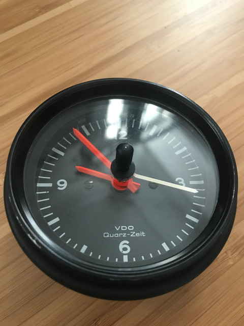

| gaetanmuss | le 26/08/2019 à 09:20 Et voilà pour la face avant. Ma décision est prise par contre, je remplace la montre actuelle! |
| Lonestar | le 26/08/2019 à 09:24 Merci pour la photo - Ben c'est pas un bricolage pour les puristes c'est sur, mais ca l'air intelligeamment realise, et c'est invisible de l'exterieur, donc bravo au geo trouvetou qui a fait ca malgre tout Message édité le 26/08/2019 |
| titikiné | le 26/08/2019 à 10:02 si tu remplaces essaies de trouver une montre de 3.2 plutot que de SC c'est pas tout à fait le même modèle (par contre je sais pas exactement quand s'est faite la bascule d'un modèle à l'autre) la version plus récente est à priori plus fiable que la précédente Je tiens l'info d'un gars qui bricole des compteurs et autres instruments... Son pseudo commence par Ged. et fini par 25 Il démentira bien sur si j'ai mal compris son propos... (parce que ça serait pas la première fois que je dis une connerie) |
