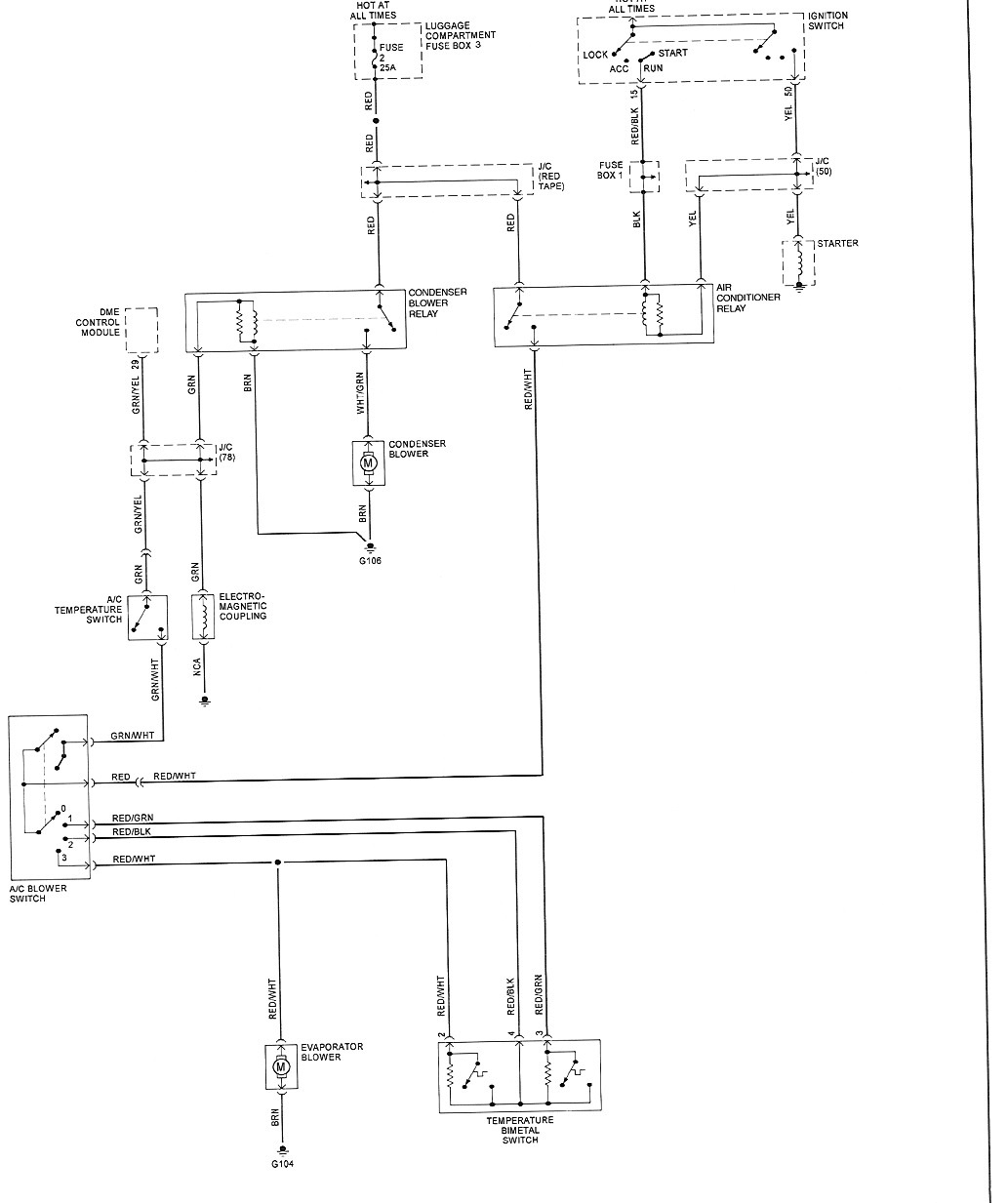

| marc-w | le 30/08/2019 à 19:04 voici le schémas ![]() |
| tcheri | le 31/08/2019 à 08:09 Grand merci, ça va m'aider ça ! Une idée : - comment retirer le bloc des boutons de clim de la console centrale ? - où se trouve l'"air conditionner relay" ? Le condenseur blower est devant avec les relais (le 1er) Message édité le 31/08/2019 Message édité le 31/08/2019 |
| tcheri | le 31/08/2019 à 08:10 Dixit manray1est-ce que le 12v arrive sur l'embrayage de compresseur ?Non, pas plus qu'au relais du ventilateur. Le problème doit être en amont donc, du AC température swicth ? Message édité le 31/08/2019 |
