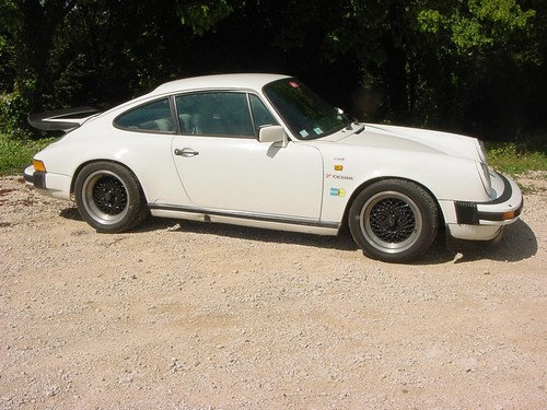

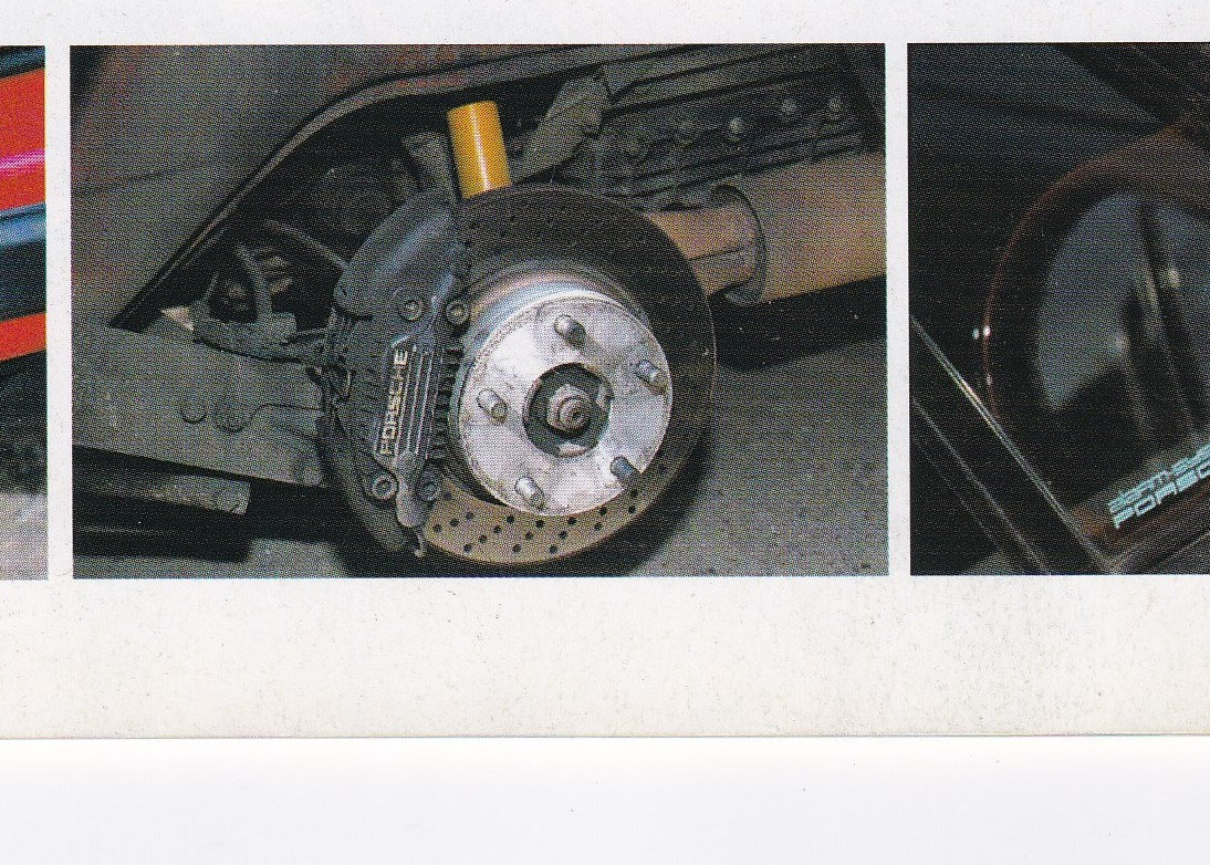

| JPC | le 03/09/2019 à 05:15 Chapeau! Dans une autre vie j'ai eu une 3,2 préparée chez Jurgen<Brecht pour lui mais curiosité c'etait un cab! Il ne faisait que 266cv verifiés plusieurs fois,un chassis bien amelioré par des moyens classiques (BAR de torsion + grosses, 21mma l"AV et 27 a l'Ar et grosse barre stab AR ,Bilstein..) et côté freins il avait l'equipement suivant : AV , etriers et disques de 964RS 92 et AR , disques et etrier de turbo 3,3l...photoLa prepa etait loin dela tienne mais qu'est ce qu'on a pu s'amuser avec ce 'pôv" cab Essai dans RS <mag de septembre 2002 ![]() ![]() Message édité le 03/09/2019 Message édité le 03/09/2019 Message édité le 03/09/2019 Et bizarrement j'ai eu une autre 3,2 qui ressemblait comme 2 gouttes d'eau a la tienne : ![]() Message édité le 03/09/2019 |
