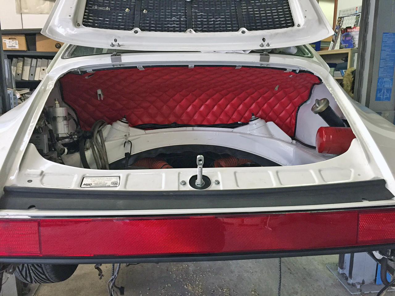

| difparis | le 05/09/2019 à 20:28 Moi j'ai mis la version "moulin rouge" Message édité le 05/09/2019 |

| alfa | le 05/09/2019 à 21:11 Pas besoin de déposerMais quand tu poses ton moulin c'est l'occasion @difparis Très chouette |
| rosco | le 06/09/2019 à 14:51 Dixit difparisMoi j'ai mis la version "moulin rouge"la class ! cosy !!! |

| BERA WEKA | le 09/09/2019 à 10:54 @dif toujours aussi beau Le souci c'est effectivement de trouver le bon matériau, ce qui est souvent proposé sur les sites habitues n'étant pas terrible. |
| difparis | le 11/09/2019 à 23:47 merci les gars |
