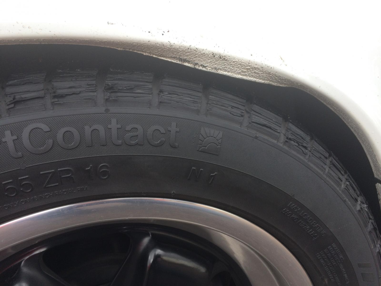

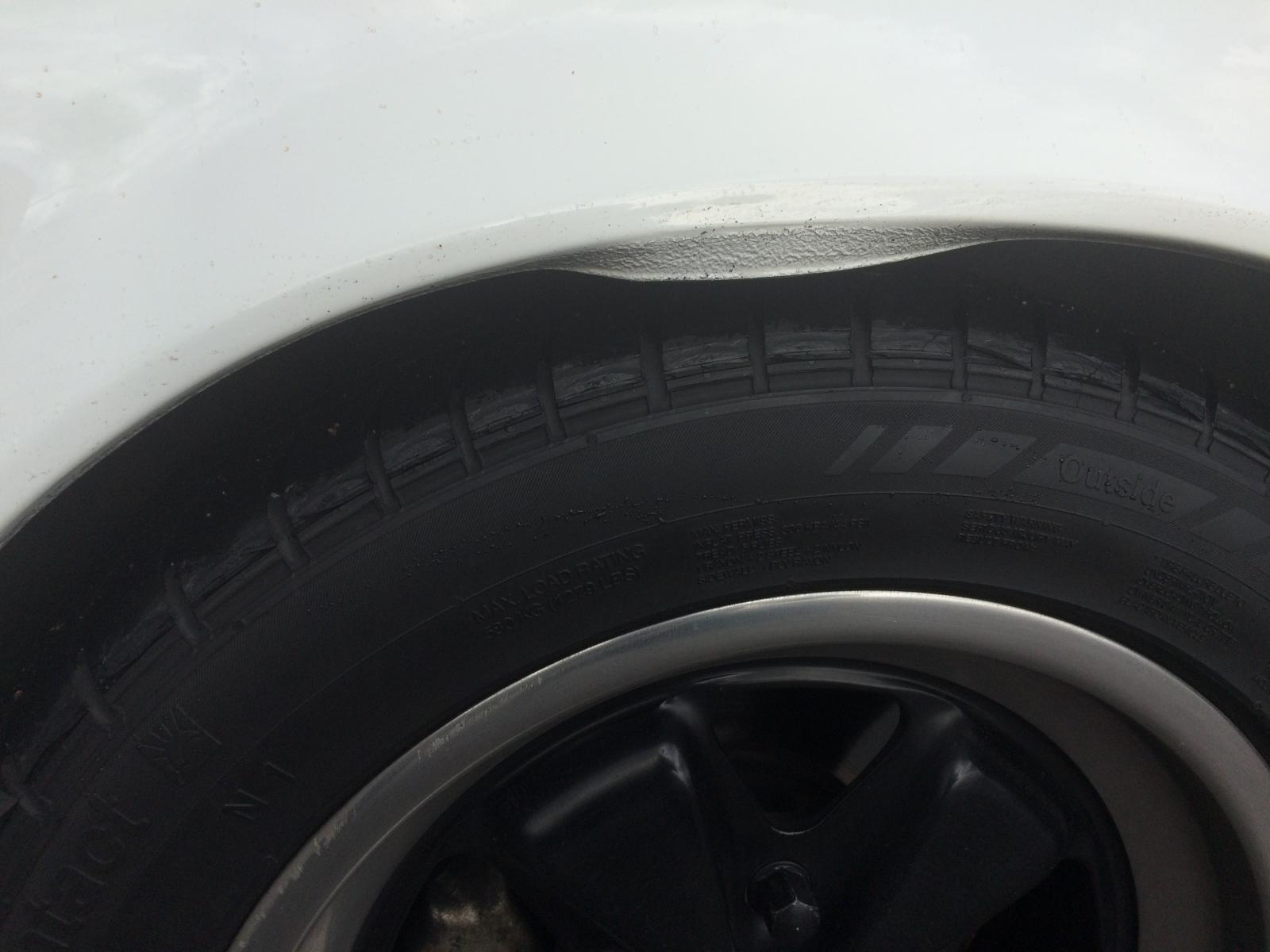

| difparis | le 05/09/2019 à 21:53 pas de 7 à l'avant, ça déplie les bords d'ailes |

| difparis | le 05/09/2019 à 22:01 faut être en appui assez soutenu. j'ai déplié les 2 cotés avant sur piste...pas sur la route |

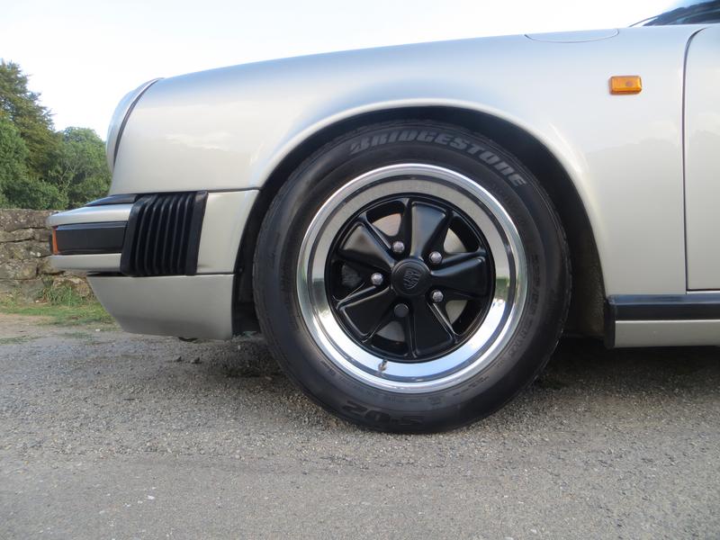

| Jakez | le 05/09/2019 à 22:04 Authentiques Fuchs en 7 par 16 à l'AV sur ma SC depuis 2000, et absolument aucun problème pour ma part .![]() |
| Gedeon25 | le 05/09/2019 à 22:10 on peut faire border les ailes pour éviter le soucis de la photo |
