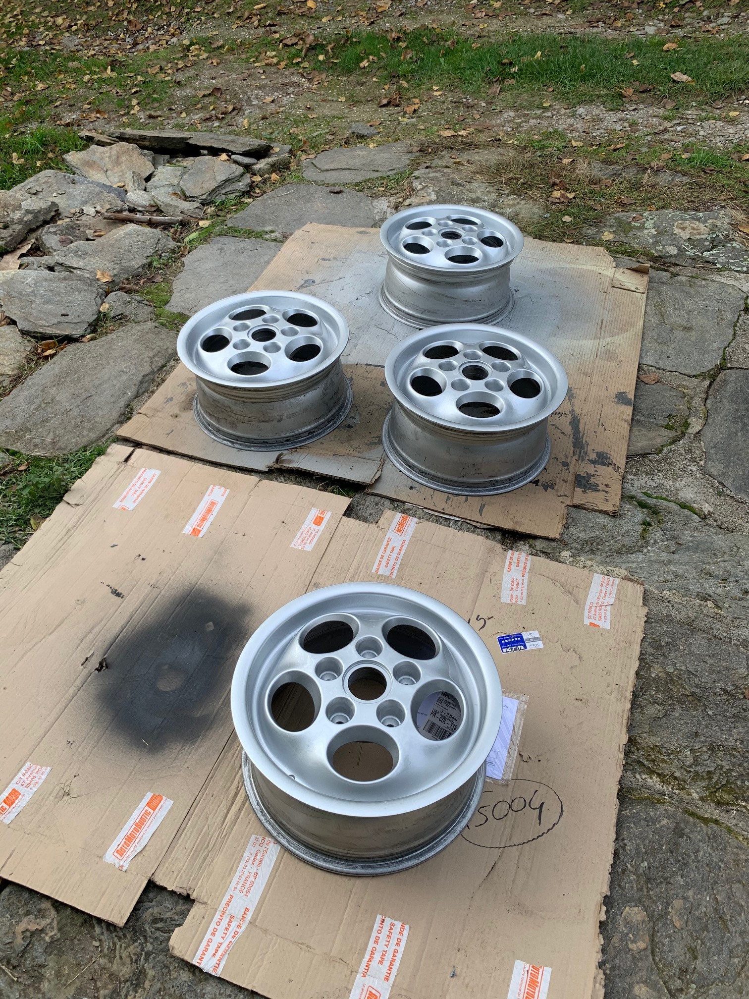

| sebastien911 | le 14/11/2019 à 18:52 Salut Laurent a l'époque j'ai refait des ats avec cette marque de peinture superbe résultat puis rien a bouger au bout de 7 ans Clic la |
| Lolonath32 | le 14/11/2019 à 18:58 Salut Seb,Intérressant cette peinture, satiné et prix correct, on pourrait presque la mettre au rouleau Ce qui me fait hésiter sur la peinture classique c'est ce qu'explique phi 13, cela ne tient pas au lavage HP. Et ce qui me fait hésiter sur l'époxy, c'est ce qu'explique noir mat, cela est moins résistant que la peinture classique. |
| sebastien911 | le 14/11/2019 à 19:03 Voilà les miennes Laurent |
| Lolonath32 | le 14/11/2019 à 19:07 Magnifique,Ferme bien ton portail sinon demain elles sont sur ma 3L2 |
