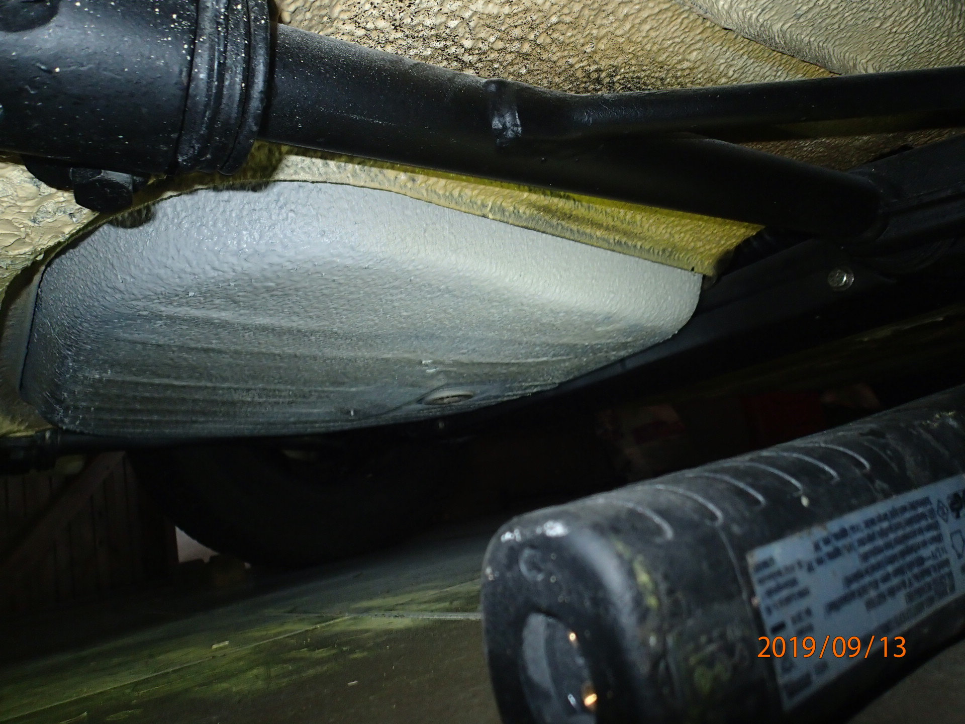

| targa 29 | le 13/09/2019 à 09:13 Je viens de refaire mon réservoirqui était poqué, redressage, un coup d'antirouille, antigravillon et j 'ai mis un apprêt gris pour avoir a peu près la même couleur que d'origine. |

| targa 29 | le 14/09/2019 à 10:08 Si ton réservoir est neuf, c'est certainement une peinture au four qu'il y a dessus je suppose comme la plupart des pièces de tôlerie, un ponçage léger pour l 'accroche, un antigravillon et une peinture d'aspect suffise, pas la peine de le décaper.Par contre l'int c'est pas mal de mettre un vernis de protection, on en trouve par exemple chez restom.Message édité le 14/09/2019 |
