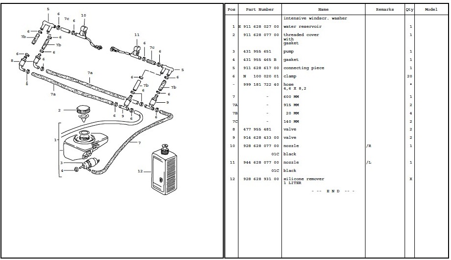

| marc-w | le 16/09/2019 à 17:24 bonjour as tu le 2eme lave glace appelé lavage intensif sur la tienne ? si oui moi j avais un problème de lave glace et c etait les clapet anti retour le liquide envoyé par la pompe du 1er lave glace envoyait le liquide dans l autre réservoir . j ais changé tout les clapet et plus de problème |
| Six Targa | le 17/09/2019 à 14:11 Bonjour Marc,Merci pour cette réponse Effectivement, le 2eme lave glace intensif ne fonctionne pas non plus / mais j'entends la pompe tourner (Bzzzzzzzzzzzzzz) : donc une piste possible serait de regarder les clapets anti-retour... Pourrais tu me préciser à quoi correspondent exactement ces clapets ? Je ne vois pas les dits clapets sur R... PASSION ? Cdt, S |
| marc-w | le 17/09/2019 à 17:05 voici le dessin il te faut 2 foi le 8 et 2 foi le 9 ![]() Message édité le 17/09/2019 |
