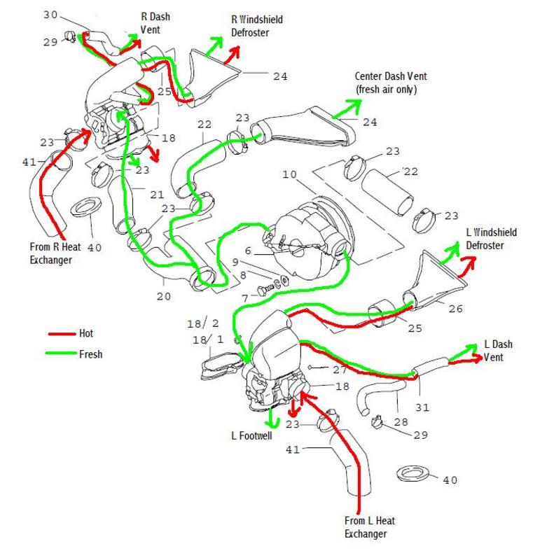

Il y avait un GIF animé montrant les 2 flux ...
J'en ai un mais bof ...
Yapluka retrouver celui auquel je pense ...
En attendant, j'ai retrouvé ça, (oublie les flèches bleues), mais il doit manquer quelque chose pour les buses centrales ...
Message édité le 18/09/2019

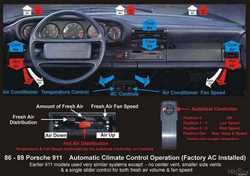

Bonjour, j'ai vérifié les camemberts et ils sont tous les deux ouverts voiture à l'arrêt (l'air souffle sur le sol, rien n'arrive dans le tunnels sur les deux ventilés avant). Faut il comprendre que le défaut provient de la commande de chauffage entre les deux sièges ? ou la température extérieure agit elle sur la tirette de commande des camemberts ? Je comprends également que selon mon installation sans climatiseur, l'air ne peut être dirigé vers le pare brise ou le sol dans l'habitat que si il provient du système de chauffage ? Merci à Macfun pour le schéma, mais il est destiné à des autos équipées de climatisation ? Merci pour vos retours

Trouvé ça pour une 77-83 sans clim, je ne jure pas qu'une 86 soit exactement la même :
La température intérieure est prise en compte pour les "camemberts" seulement si tu as la commande électronique centrale.

1° je posais la question de la clim, car comme entretemps tu as pu le noter, la clim ne diffuse que sur les buses du TdB et dessous au centre, et on avait l'impression qu'en fait tu n'avais QUE la clim qui fonctionnait (ou bien le seul circuit alimenté est celui de la clim... ce qui serait un peu dingo et très improbable). Quand il n'y a pas de clim, tout passe partout au TdB)
