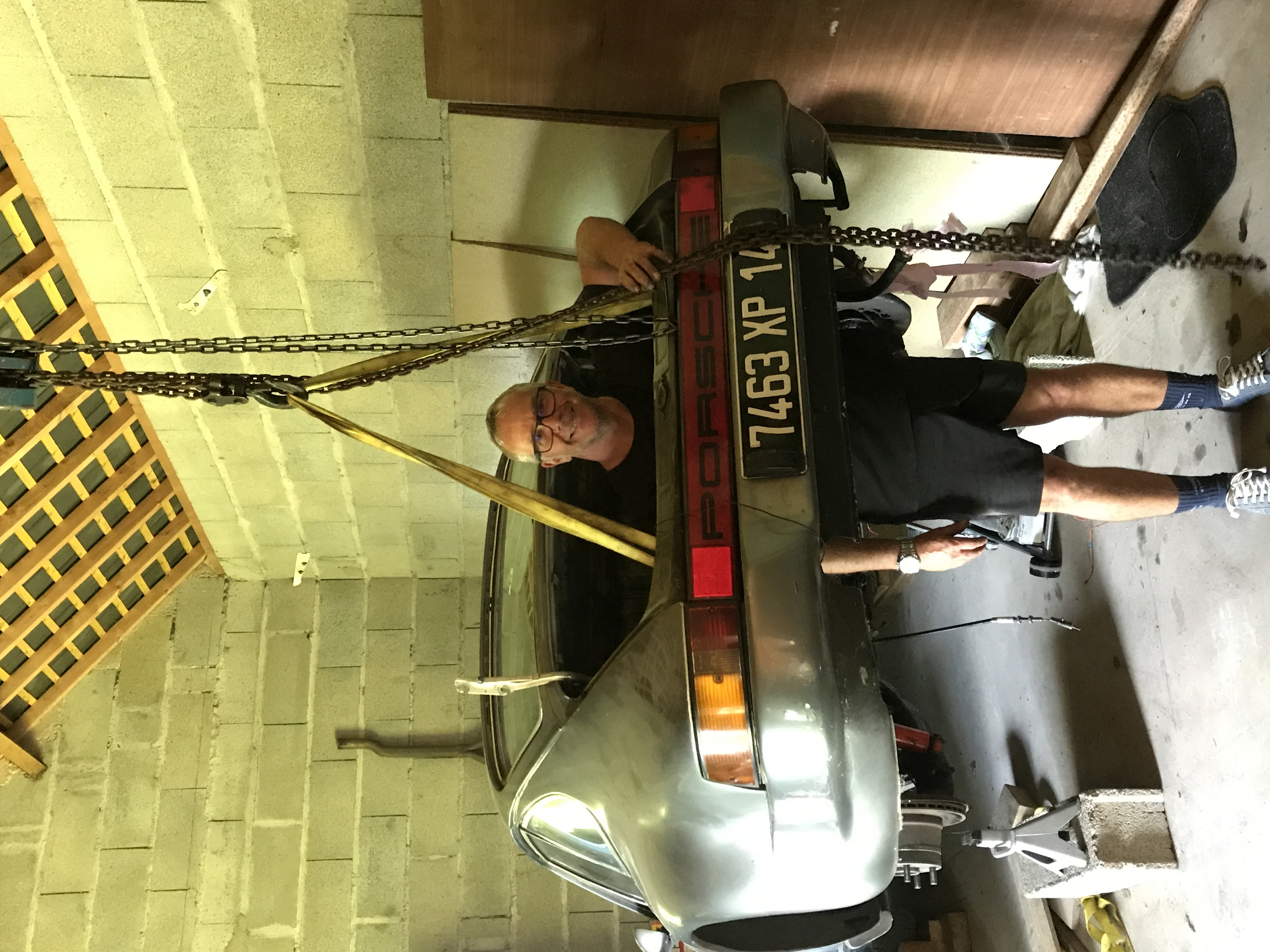

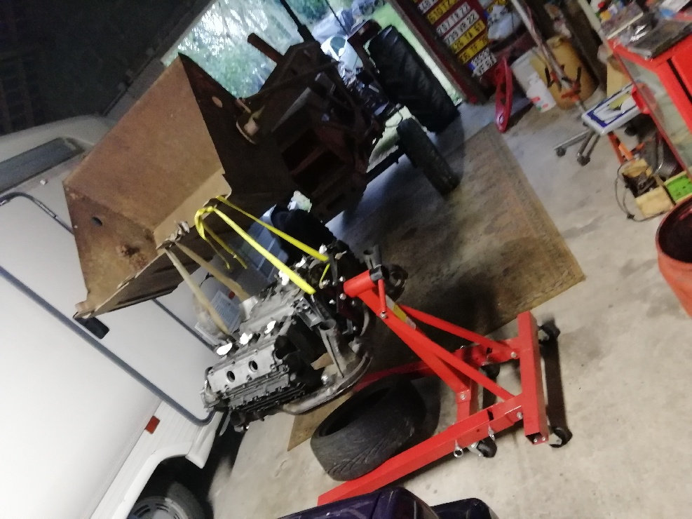

| Gb61 | le 17/10/2019 à 21:30 Salut tout le monde !Cet été, pendant que tout le monde prenez sa petite bière sur la terrasse pour se reposer, moi j’étais en plein boulot ! ( beh oui je suis jeune j’ai encore toute la vie pour me reposer )Du coup, vu que la mère Nicole gueule depuis X mois pour qu’elle puisse faire la star dans sa 911.. je m’attaque à la dépose moteur boîte ! ![]() on remarque que fait avec les moyens du bord ça dure tout de suite plus longtemps comparé autant que je passe sur les voitures clients.. sauf que la je peux prendre tout le temps que je veux ( pardon maman )![]() Aller c’est parti, on lève la caisse, sous l’œil du patron de la maison, pendant que madame fait les boutiques pour ne pas changer. ![]() Il est content le Stagiaire euh.. le patron ![]() Voilà le moulin rien d’extraordinairement hormis le fait que ça soit un 3,0 Kjet qui va peut être finir en 3,0 Carbu à la fin du projet ! Tout dépendra de pleins de choses ![]() Maintenant que tout est retiré et que le moteur est quasiment nue , on inspecte ce qui ne vas pas ! Et il y a quelque temps on avait remarqué des goujons de cassé dû à une surchauffe moteur dans son passé et que c’est la maladie ( pour rappel la 911 est une sorti de grange que mes parents on fait ! ) De ce que mes petits yeux d’amateur ont vus, la distribution est récente, chaîne non d’origine (adaptable), tendeur mécanique récent, et de mémoire un patin de chaîne est monté à l’envers, je ne sais plus, mais il y a bien 3/4 goujons de culasse cassée ! ![]() Mais que fait le patron quand son employée fidèle n’est pas là avec les moyens du bord on a dit.. Mnt plus qu’as acheter les outils spécifiques pour faire la levée de soupape avant le démontage du moteur, je pense m’arrêter jusqu’à la dépose des bielles pour voir l’état des coussinets vu que le moteur a eu un coup de chaud .. et si on as un léger doute sur un coussinet, on ouvre en deux ! Nous sommes à l’écoute de tout le monde pour les éventuels conseils et autres bêtises Message édité le 17/10/2019 Message édité le 17/10/2019 |
