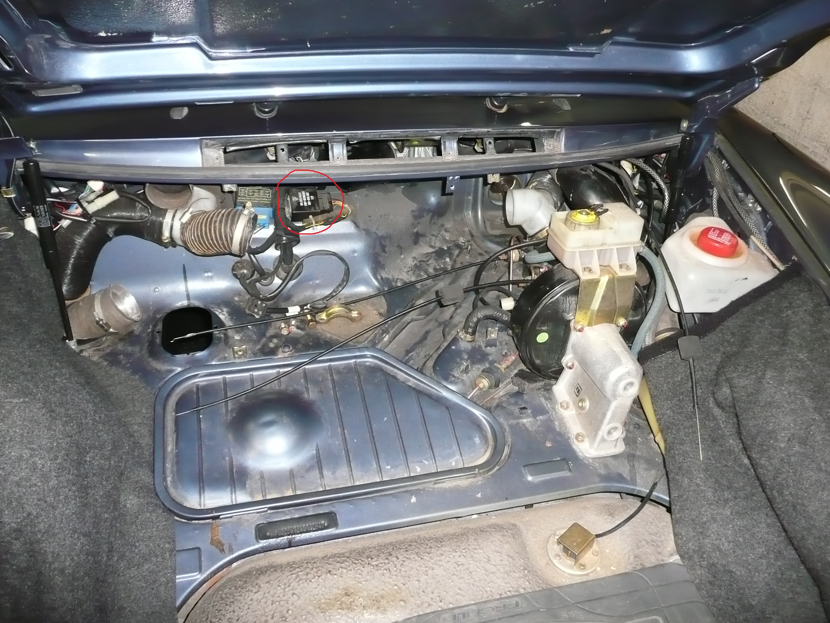

| PCT | le 21/10/2019 à 19:00 Merci pour vos retours. Une question: Où se situe le relais d'intermittence ? |
| marc-w | le 21/10/2019 à 19:40 ici ![]() |
| PCT | le 21/10/2019 à 20:29 Merci, très clair ! Il y a du boulot ! |
