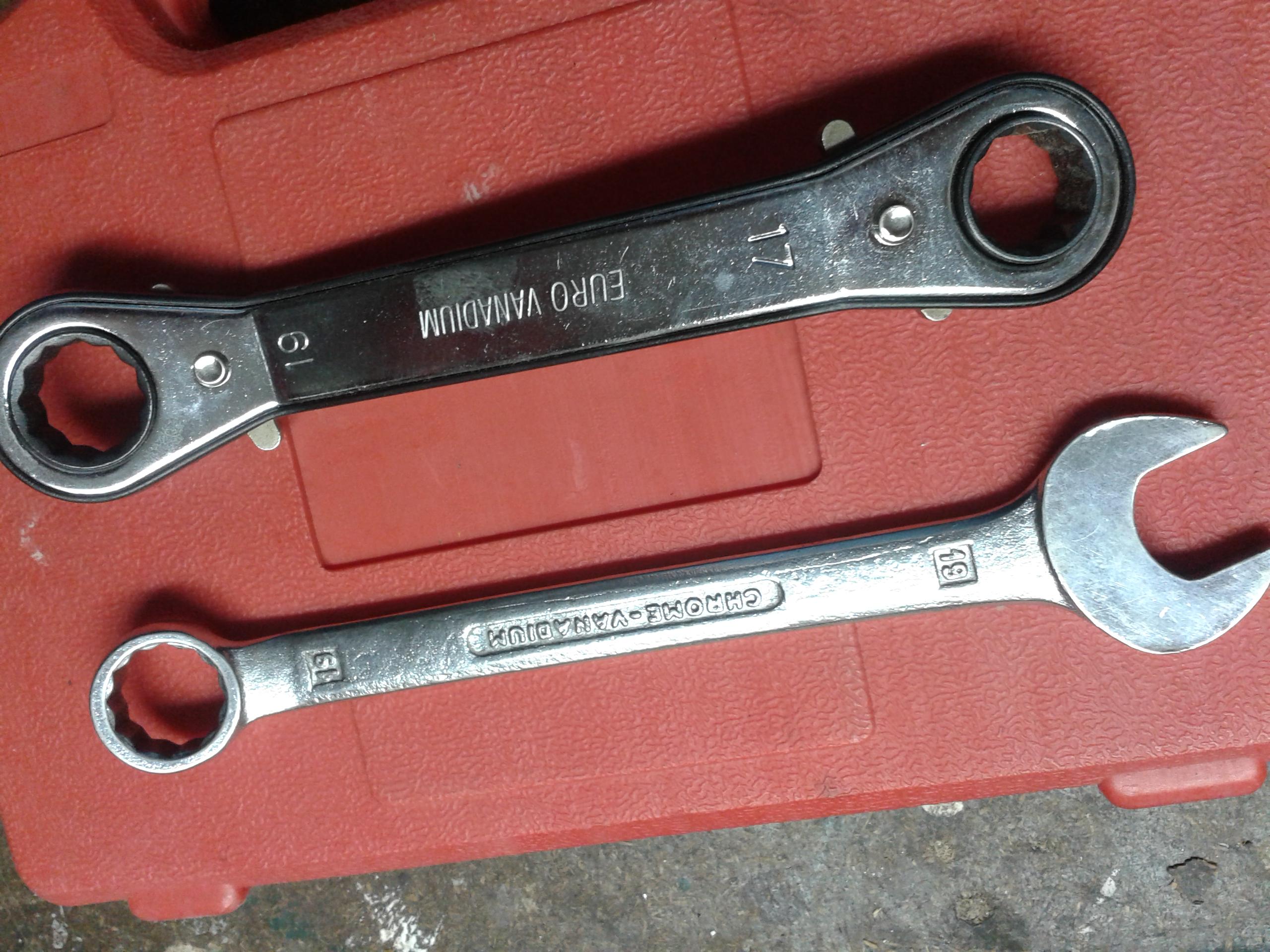

| JOEL25 | le 28/10/2019 à 18:20 Voici les clés que j'utilise : à œil pour desserrer au couple maxi et à cliquet pour desserrer entièrement.En fait, je dois le faire par le dessus et non dans la fosse. ![]() |
| jo79 | le 28/10/2019 à 19:00 Bonsoir, JOEL25,Merci pour ce complément photo. 1- nous ne parlions pas du même outil à cliquet; moi j'ai tenté d'utiliser le cliquet avec douille de 19 mm et ça ne passe pas. Comme j'ai un jeu semblable au tien, je vais tenter par le haut. 2- sinon, j'ai la même clé à œil que celle de ta photo, mais je ne réussi pas à atteindre la vis par le haut; je vais réessayer puisque tu l'as déjà fait. |
| hutch | le 28/10/2019 à 20:20 Clé à œil de 19 pour moi. J’ai déjà réussi à rentrer une clé à pipe débouchée, mais ça rentre pile poil, et il n’y a plus moyen de la sortir le boulon est desserré. Ça peut servir à débloquer éventuellement. le mieux reste la clé à œil par en bas et à retourner avec le coude vers l’étrier. Ça frôle la durite mais ça passe. j’ai du Facom, ancienne série pour la clé à œil. Plus fine qu’aujourd’hui effectivement. |
