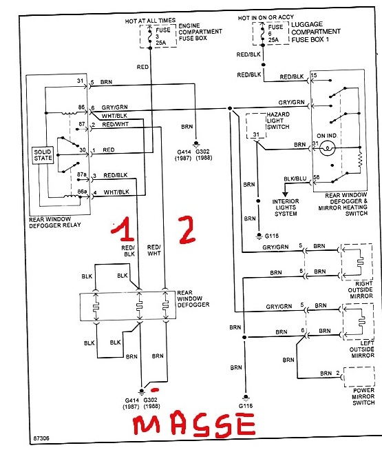

marc-w | bonjour le 09/11/2019 à 13:36 la lunette arrière ne "dégivre" que sur la partie haute (50%) de la vitre arrière ; la partie basse ne semble plus fonctionner ; j'imagine que ça ne se remplace pas ? pour la lunette arr il y a un relais qui alimente séparément 2 parties des résistance de la lunette tu as peut être une des 2 alimentations déconectée ou l e relais qui est défectueux Message édité le 09/11/2019 |
wazz | Ah voilà, c'est bien ce que j'avais dit. Je pensais confondre avec une autre marque d'auto, mais non, c'est bien sur celle-ci qu'on a un double circuit. le 09/11/2019 à 14:06 |
