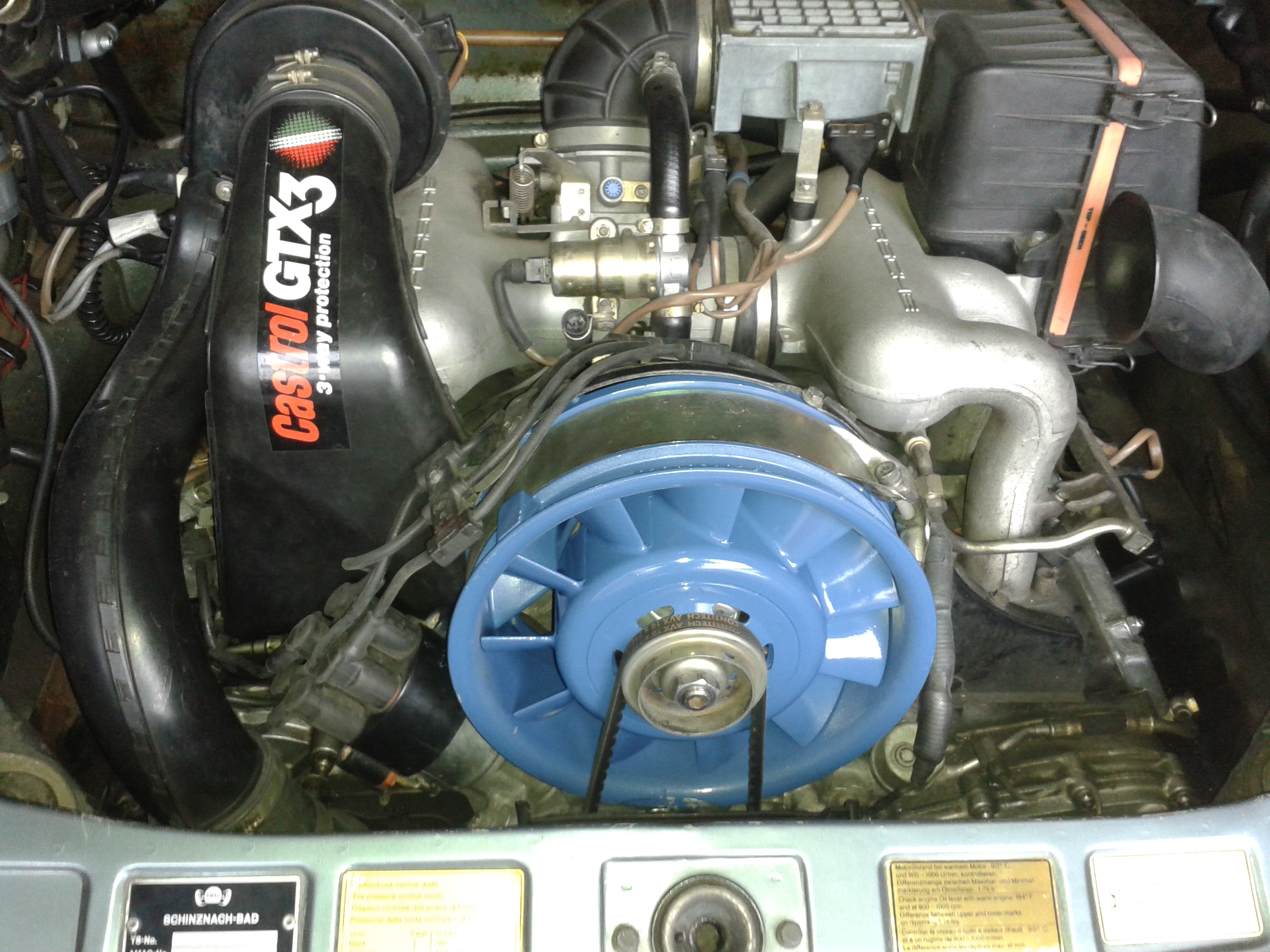

| Pompom911 | le 14/11/2019 à 18:55 Bonjour a tous, je viens de changer le faisceau d'allumage de la bobine aux anti-parasites mais elle pétarade... quelqu'un aurait -il le schéma de branchement entre la tête d'allumeur et les 6 cylindres. Merci d'avance |

| Pompom911 | le 14/11/2019 à 20:22 Bizarre les branchements sont bons. Ca fonctionnait nickel avant, mais le faisceau était un peu malade... je l'es changé mais ca pétarade... |

| Pompom911 | le 18/11/2019 à 17:16 Jai donc changer le faisceau de la bobine jusqu'aux bougies, les bougies, la tête et le doigt d'allumeur, ainsi que la bobîne ... le moteur démarre, tourne nickel, même en accéllérant dans le vide. Par contre quand je vais sur la route elle a des ratées d'allumage a partir de 2000 tours et je n'arrive pas a accéllérer, d'où cela peut il provenir...Message édité le 18/11/2019 |

| Pompom911 | le 18/11/2019 à 22:20 Le problème av je l'es chercher très longtemps, c'est le relais dme sous le siège cond qui était mort. Je l'es changer et ca à redemaré. et ap j'avais un autre pb, la calais au bout de 2/3 min au ralenti, j'ai donc changer les 2 capteurs pmh sur la boite, ca ne changais rien, et ensuite, pour reduire les panne possible jai décidé de changer bobine, doigt et tête d'allumeur, le faisceau et les bougies. Un pote qui connais bien la méca est venu me filer un coup de main. Il a fini par trouver que c'était la prise du dme qui avait du jeu. Aujourd'hui plus de pb de calage, elle démarre nickel, le ralenti est bon, les accélération sur place sont franches mais lorsque je roule avec, elle a des ratées d'allumage... |

| Pompom911 | le 20/11/2019 à 18:22 Bonjour, merci pour les conseils, après de multiples vérifs, je pense que l'on a ciblé le problème. Toujours ce fameux DME... ce qu'il faudrait que je sache, c'eqt de savoir si c'est le dme qui alimente le metronics ou si c l'inverse...? La ce que l'on a fait c'est qu'on envoi du + en direct de la batterie vers le num 87 du dme (gros rouge 6mm2) et ca marche nickel, plus de ratées, et je retrouve le sourire et ma grenouille aussi. Donc est le dme qui serait hs?? |
| phi13 | le 20/11/2019 à 20:19 Si ça marche bien sans le relais dme c'est certain que ce n'est pas le calculateur qui est défaillant.1/ vérifie la conection du relais 2/ si la conection est bonne achete un relais en cp , A priori si le shunt fonctionne bien c'est que la connectique est ok |
