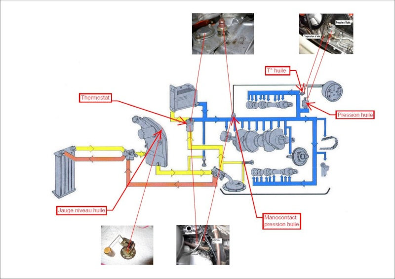

| pasteur | le 16/11/2019 à 10:55 bonjour à tousje recherche une petite fuite huile, je voudrais explorer derrière la boite à air sur une 911 SC, si je dépose la boite à air, la ventilation du chauffage, que vais je trouver derrière qui puisse fuir de l'huile moteur.J'ai essayé de passer avec une petite caméra difficile de se faire une idée. merci pour vos réponses. |
| sebastien911 | le 16/11/2019 à 11:09 Derrière la boîte à air tu a le Manocontact à coup sur c'est cha voilà une petite photo ![]() Message édité le 16/11/2019 |
| Satanas | le 16/11/2019 à 11:30 Super ce schema/photo.Merci Seb. |
| pasteur | le 16/11/2019 à 14:31 merci pour ce schéma que je vais regarder de près, si je pouvais régler ce problème quel bonheur, encore merci. |
| Satanas | le 16/11/2019 à 14:49 Pour voir si ça la fuite d'huile vient du manocontact de pression d'huile, et vu qu'il n'est pas visible en direct sans tout démonter la boite à air, tu peux canarder de photo avec ton smartphone par-dessus la boite à air. Tu finiras bien par le prendre en photo.Tu peux t'aider du couvercle du thermostat qui a cette forme "d'oeil " pour repérer le manocontact. Il est recouvert d'un capuchon en caoutchouc noir et un fil sort de ce capuchon. Comme sur cette photo: . ![]() . Si il y de l'huile liquide autour de ce manocontact, tu as trouvé une piste... Si c'est juste gras come sur cette photo, c'est que ça ne vient pas de là... . Message édité le 16/11/2019 |

| pasteur | le 16/11/2019 à 19:01 d'accord, merci beaucoup pour vos réponses qui répondent pleinement à mes attentes, mais ôté moi d'un doute il faut déposer la boite à air pour le changer????? si c'est lui le fautif. |
| sebastien911 | le 16/11/2019 à 23:24 Oui c'est mieux |

| Satanas | le 17/11/2019 à 12:11 Dixit pasteurd'accord, merci beaucoup pour vos réponses qui répondent pleinement à mes attentes, mais ôté moi d'un doute il faut déposer la boite à air pour le changer????? si c'est lui le fautif.Tu as cet article très bien fait : CLIC |
| pasteur | le 18/11/2019 à 09:55 j,ai vu cet article mais je pense que ça ne correspond pas à une SC de 1980, dépose boite à air plus compliqué et plus technique sur une Sc.Difficile aussi de faire des photos peut de place pour glisser un smart phone.donc impossible de voirsi c'est le mano de pression qui est en cause. Salut Wrangler laissons fondre la neige pas le moment de sortir les autos. |
