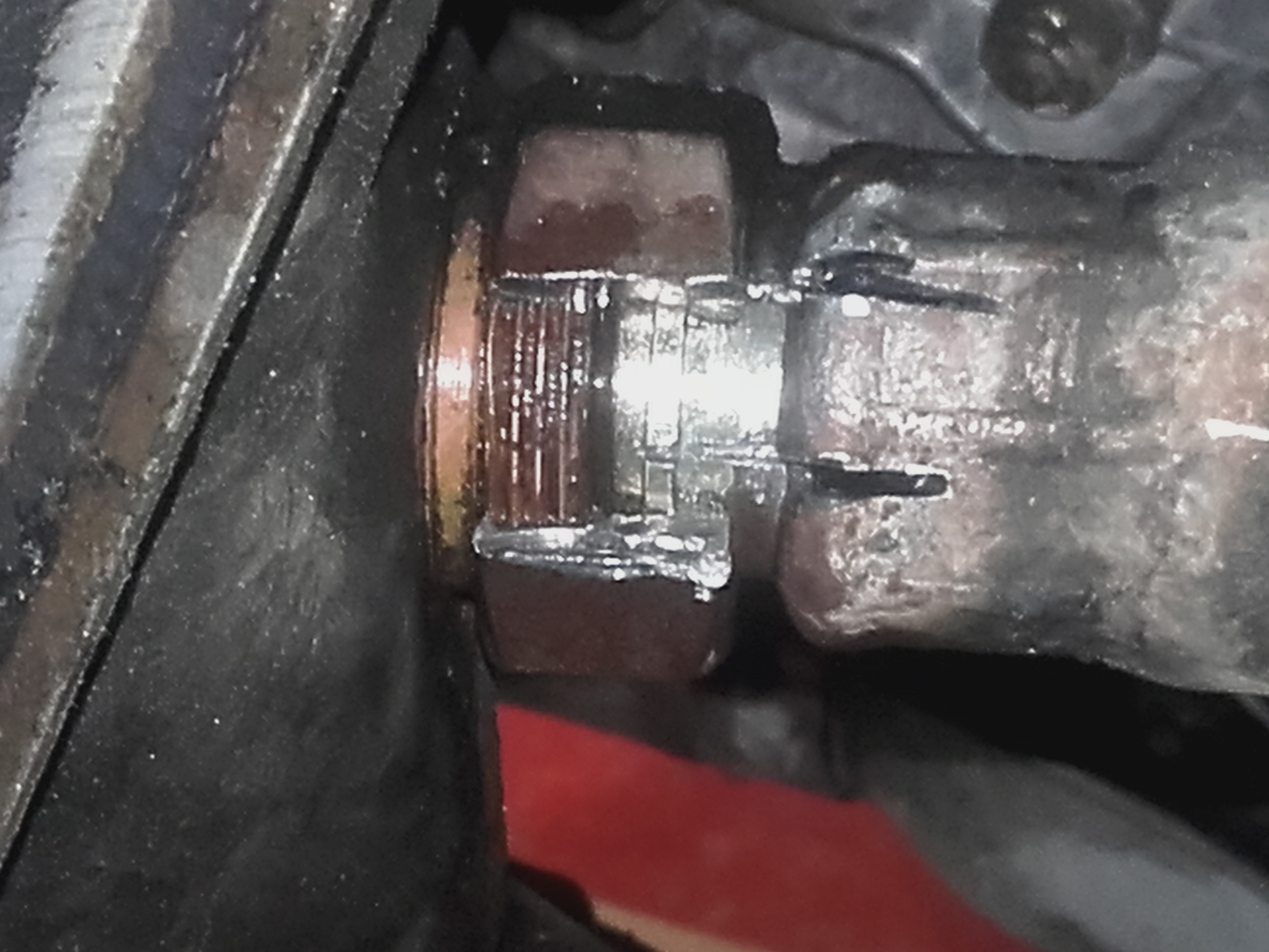

| Taitoidon | le 06/01/2020 à 23:00 Salut Tom.Je sais pas ou tu en ais, je vais mettre les "tofs" du changement des miens. Vidanger que la bâche d'huile. Outillage : Dremel et disques de coupe et petit burin pour achever de casser éventuellement les écrous, pour les miens c'est venus tout seul, j'ai mis 3 heures tranquillement ! Côté bâche. ![]() Coté thermostat, couper celui du bas en premier. ![]() Couper en descendant vers le raccord alu du tuyau sans attaquer le pas de vis ! C'est de la chirurgie dentaire presque !!! |
