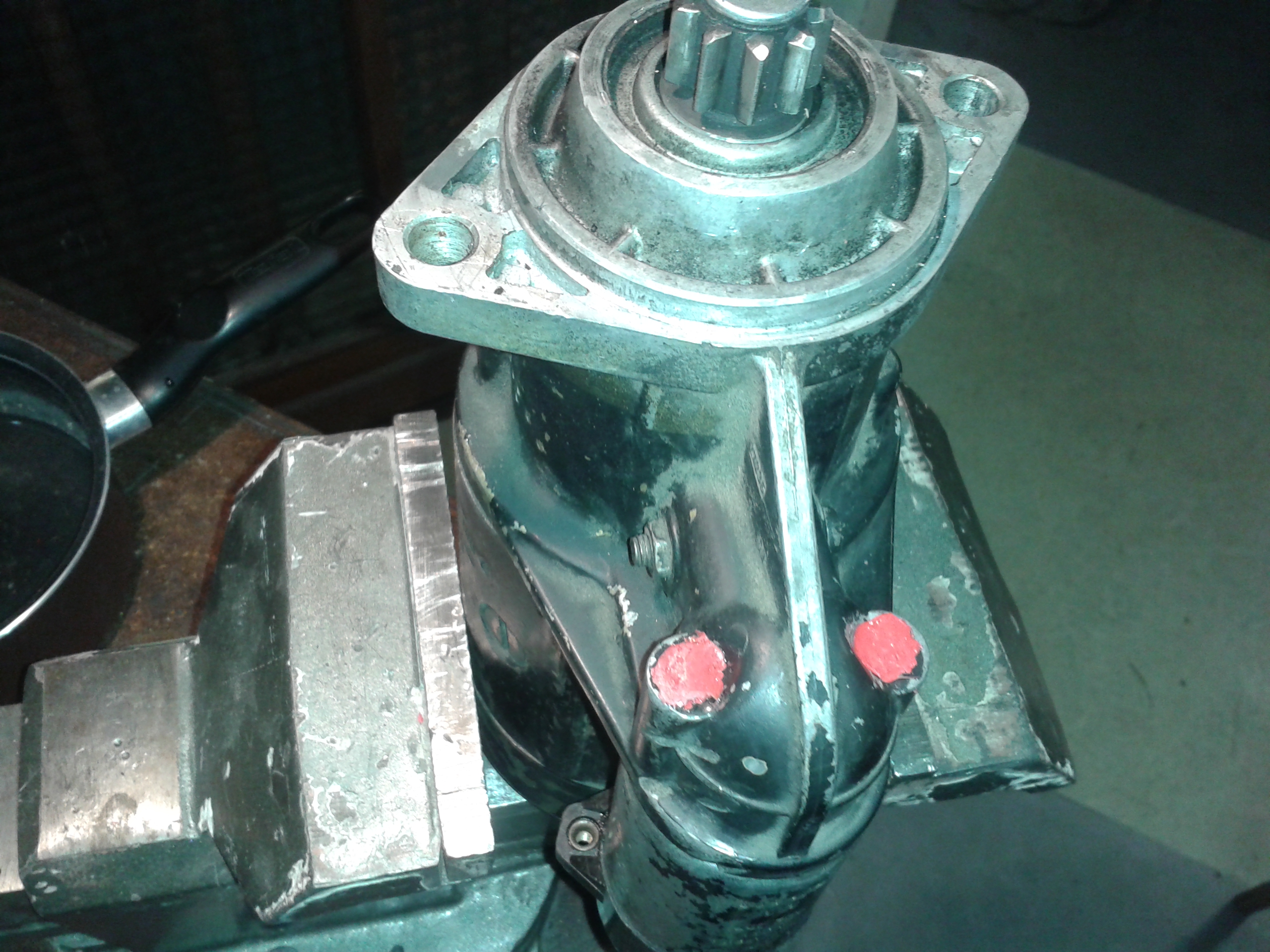

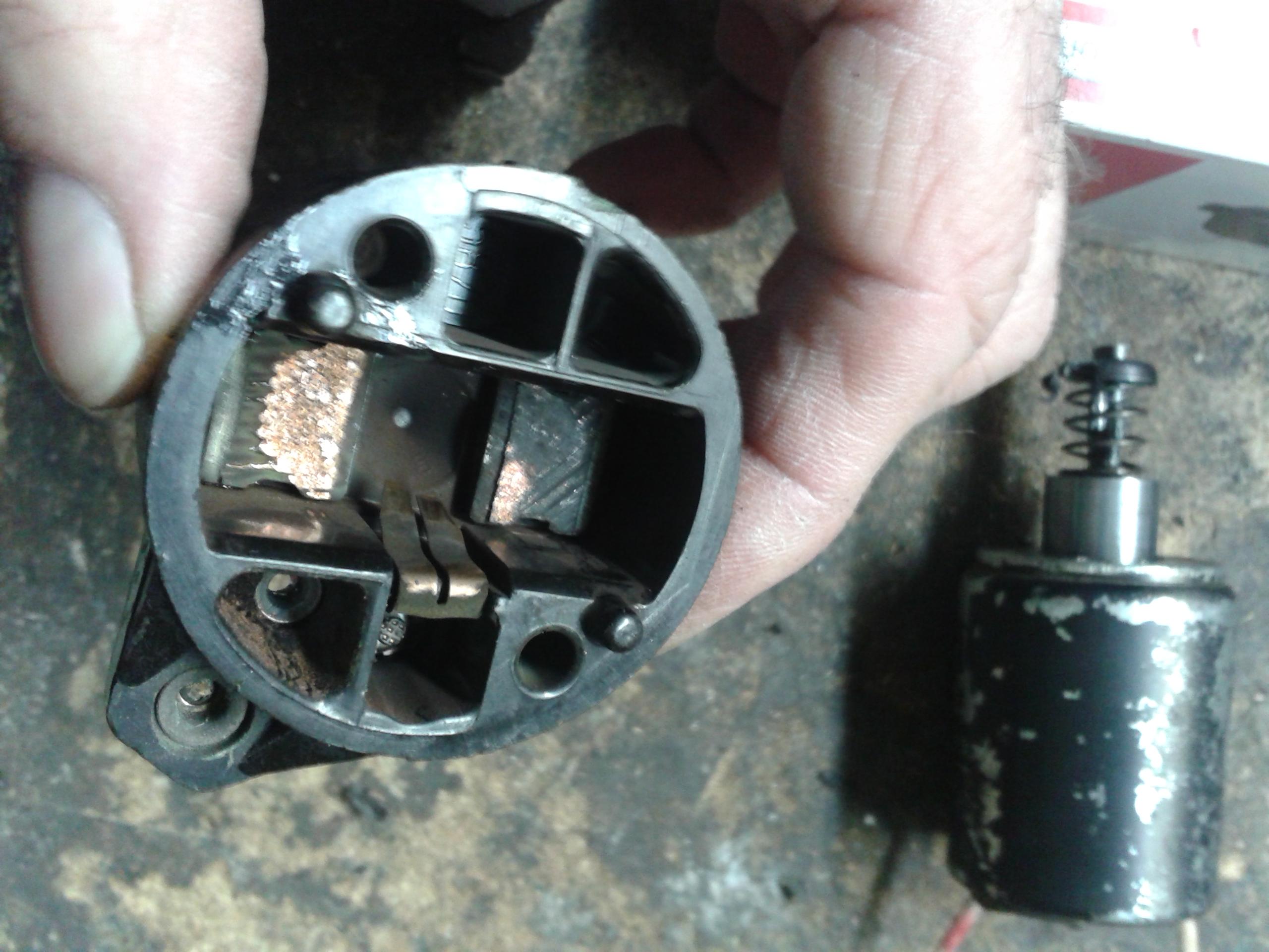

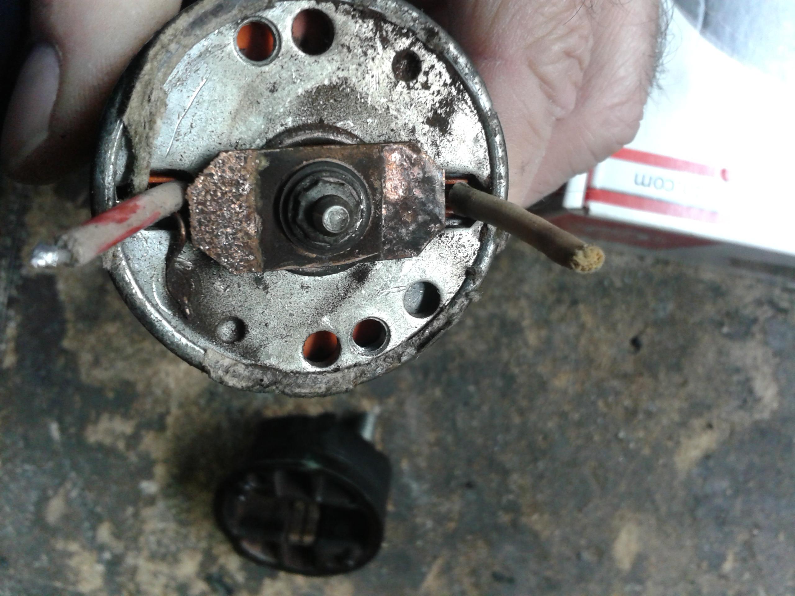

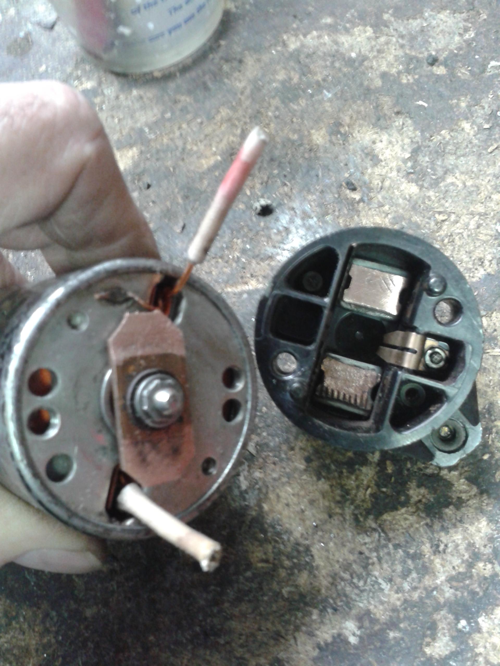

| JOEL25 | le 30/11/2019 à 20:48 Il y a deux semaines j’ai dû actionner la clé 5/6 fois pour que le démarreur lance le moteur : ça faisait clac ou plutôt teu ,une seule fois.Après contrôle de la tension du solénoïde, il s’avère que c’est lui le fautif. Environ 3,5V à la borne qui alimente le démarreur. NB : Je voulais démonter uniquement le solénoïde mais j’ai manqué de force pour dévisser les 2 vis. C’était une mauvaise idée car le remontage aurait été impossible : il faut tirer surle pignon pour faire venir le levier ;l’inverse , tirer sur le levier, n’est pas possible. J’ai suivi le post de philcab1984 (clic) pour le démontage du démarreur : Assez facile en retirant le conduit de chauffage afin de passer la main pour sentir du bout des doigts l’écrou caché et ainsi guider la rallonge 6 pans. 1 => désolidariser le solénoïde du démarreur : 2vis ; tout de même frappées au tournevis à choc, le démarreur étant pris en étau. 2 => enlever les soudures à l’étain avec un fer à souder pour retirer la tête du solénoïde. Il restait 2mm² de contact pour l’alimentation de démarreur. ![]() ![]() 3 => percer au diam 2,5 à l‘endroit de la liaison des 2fils électriques. ![]() 4 => retirer 1 plot pour poncer la surface cuivrée. La fixation de la barrette ne permet pas de démonter le second : le ponçage est donc moins aisé dans la tête . => poncer le palonnier. ![]() 5 => remonter la tête n'oubliez pas de coller un joint entre le corps et la tête. 6 => souder à l’étain les 2 contacts. (mince, je n'ai pas fait de photo) 7 => mettre de la résine sur les 4 têtes de vis (résine de modelage). ![]() 8 => remonter le solénoïde sur le démarreur en ramenant le levier vers vous en tirant sur le pignon. Message édité le 30/11/2019 |

| JOEL25 | le 01/12/2019 à 22:37 oui jeanphil77, il fonctionne parfaitement , plus de raté et beaucoup plus de puissance |
