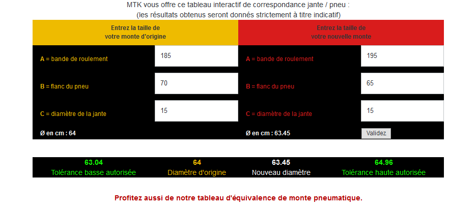

| serbel | le 01/12/2019 à 17:50 non , tu dois mettre des 195/65/15 91 V pour rester dans les clous . fais le test avec l'outil d'équivalence MTK sur google |

| targa 29 | le 02/12/2019 à 18:54 Dixit serbelnon , tu dois mettre des 195/65/15 91 V pour rester dans les clous . fais le test avec l'outil d'équivalence MTK sur googleOui c'est ce que j 'ai fait donc on va resté dans cette taille . Après faudra choisir la marque si vous avez des retours dans cette taille ? |

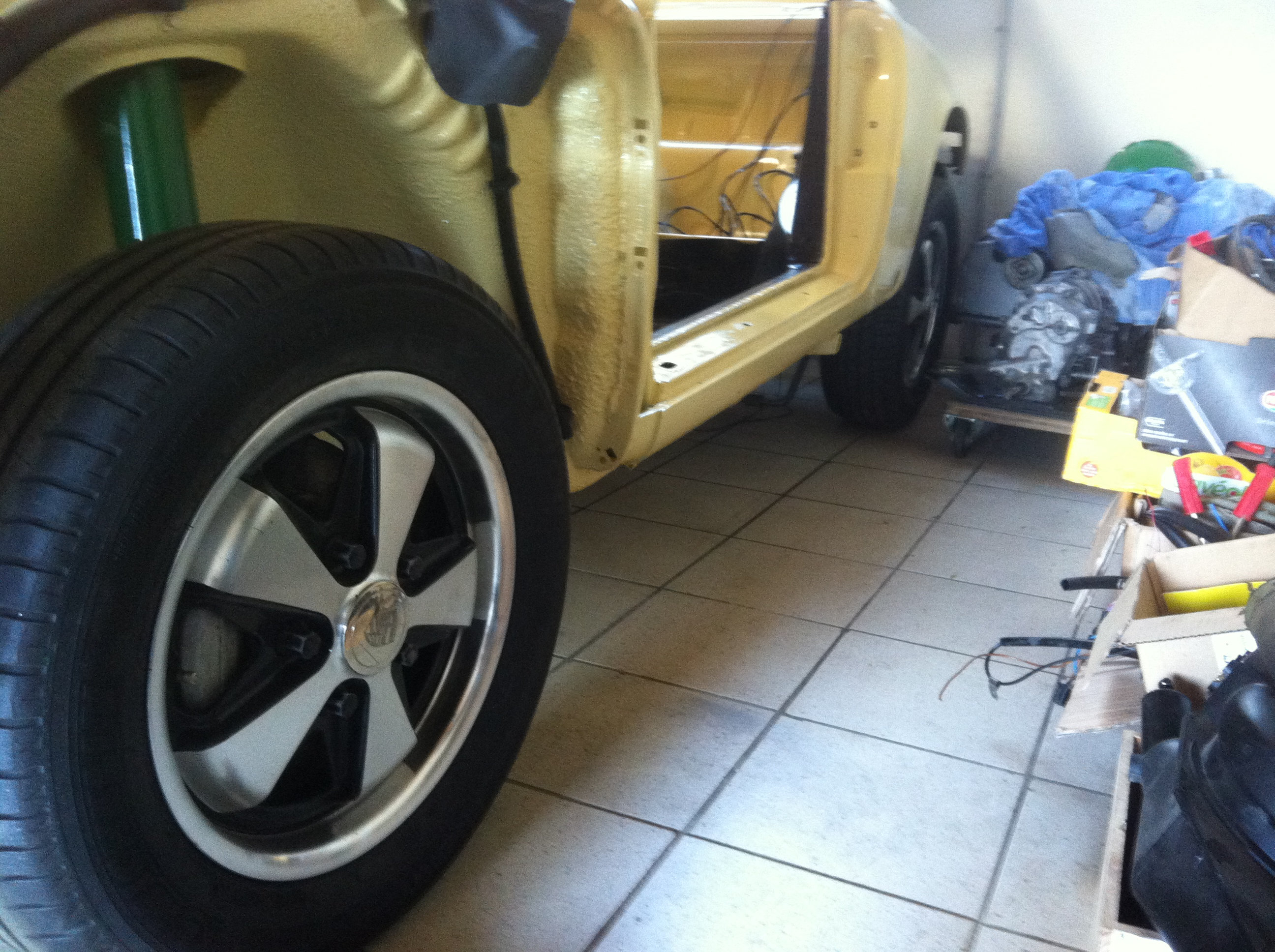

| targa 29 | le 03/12/2019 à 21:29 Passer au 215 60 15 c'est l'idéal à l'ar sur les 2,7l d'après les retours . J'ai démonté une jante et je suis en 5,5 pouces de large et la largeur maxi c'est 195, donc je vais resté dans cette tailles . Michelin m 'a toujours donné de très bon retour . Tableau correspondance taille pneus/jantes |
| aubelix 14 | le 04/12/2019 à 08:16 tu as du 5.5x15' ? étonnant ,sur une 2.7L d'origine ,c'est du 6' ... c'est quoi comme jantes ? |
| Jakez | le 04/12/2019 à 13:54 Dixit targa 29Passer au 215 60 15 c'est l'idéal à l'ar sur les 2,7l d'après les retours .Vrai, Pascal. Mais pour cette largeur de 215, il te faudrait des Fuchs en 7 par 15. Elles passent sur la 2,7 . |
| targa 29 | le 04/12/2019 à 17:19 Dixit aubelix 14tu as du 5.5x15' ? étonnant ,sur une 2.7L d'origine ,c'est du 6' ... c'est quoi comme jantes ?C'est des repro, je ne sais pas la marque mais elles sont comme neuve et elle me plaise bien . JANTE 15 |
| targa 29 | le 04/12/2019 à 17:25 Dixit JakezVrai, Pascal. Mais pour cette largeur de 215, il te faudrait des Fuchs en 7 par 15. Elles passent sur la 2,7Comme j 'ai pas encore gagné au loto ^^, je vais resté avec mes jantes qui sont pas mal après si ça passe c'est vraiment juste à mon avis et j 'ai pourtant un bon carrossage de 2 °minimum par rapport a la verticale. Déport ar Message édité le 04/12/2019 |
