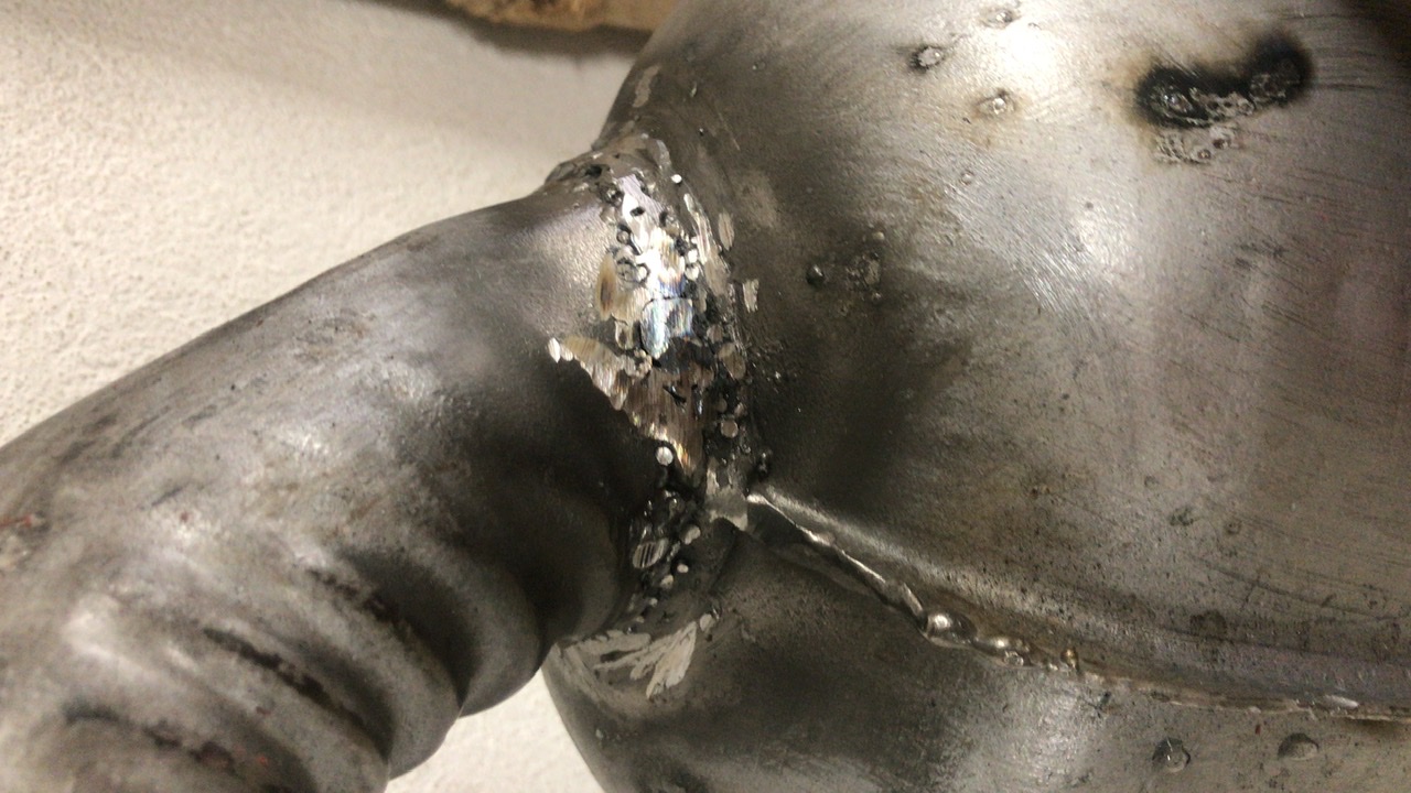

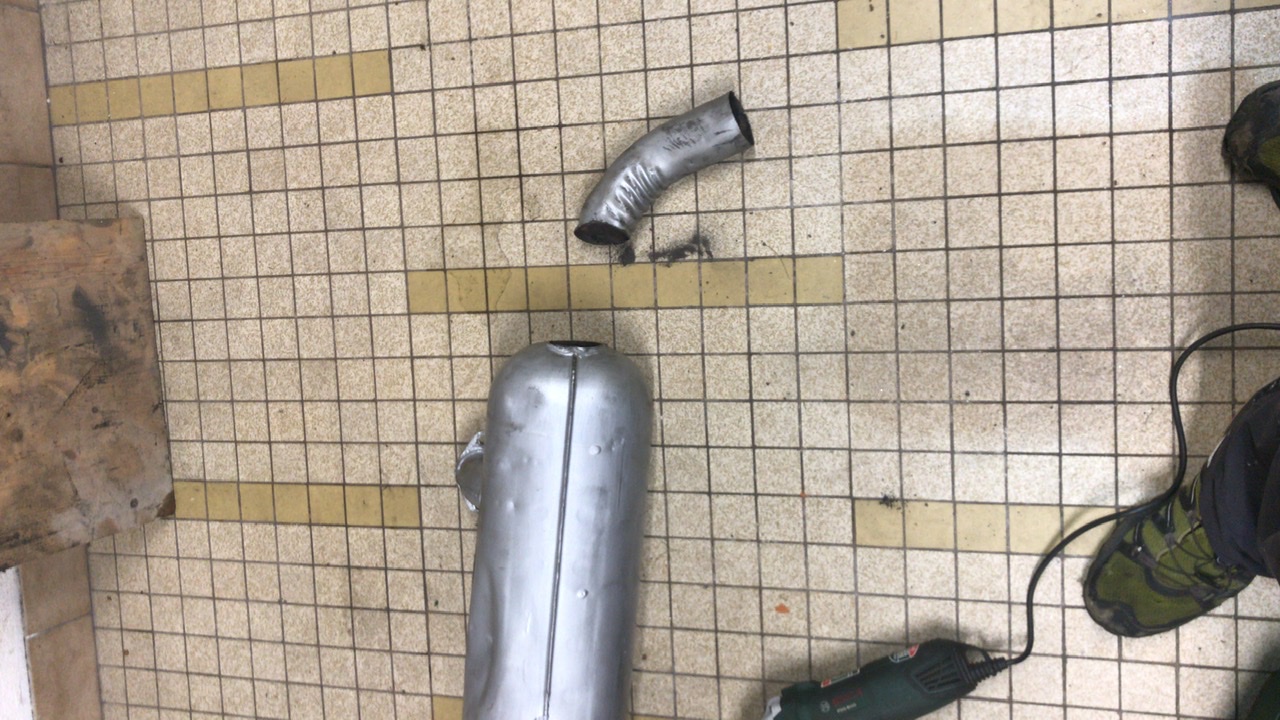

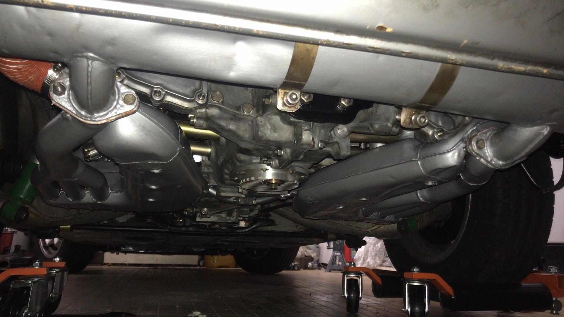

| deftom | le 23/12/2019 à 08:24 Salut à tous,Je vous donne les péripéties. Après avoir tourné autour du pot (c'est le cas de le dire) et tenté de tordre la sortie pour faire passer l'échappement... je me suis résigné en me disant qu'il fallait passer par de la soudure. Je me suis donc procuré un petit post à souder à l'arc, et un masque automatique de bonne qualité (indispensable quand on débute). J'ai fait quelques essaies sur des bouts de métaux. Une fois l'entrainement effectué, je me suis lancé !! ![]() Une petite découpe à la disqueuse. J'ai ensuite présenté l'échangeur, fait quelques traits, pointé la sortie et représenté l'ensemble. Une fois que c'était concluant, j'ai attaqué la soudure, et 3 heures après j'ai réussi à obtenir quelque chose qui tient la route... ![]() Merci aux pro de la soudure de ne pas rire .Grace à mon copain Mic, et à quelques heures de ponçage / peinture; j'ai pu installer le tout proprement ![]() Je vous aurais bien fait un compte rendu de la sonorité... mais manque de pot je suis en attente de réfection de mon BHKZ, donc ça sera pour plus tard. A bientôt :) |
| aubelix 14 | le 23/12/2019 à 09:05 on a pas ri (ca n'a pas l'air si dégueulasse que ca ) mais ,honnetement, le poste a arc n'est pas du tout addapté a souder sur de faible épaisseurs : dans ton cas il aurait mieux valu pointer les piéces a l'arc et porter le truc a finir de souder a un pro équipé d'un MIG (ou d'un TIG ) si inox ... |
| cdrik915 | le 23/12/2019 à 09:21 Une banane classic est en bon acier assez epais , donc c'etait faisable et d'ailleurs pas si mal que ca.Bravo. |
