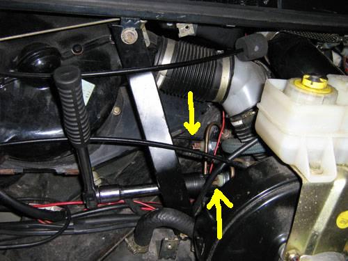

| Pompom911 | le 17/12/2019 à 21:14 Bonjour a tous, je suis en cours de renovatin du faisceau electrique de ma 3,2 et je constate que je n'est plus de feu stop... quelqu'un pourrait il me dire ou se situe le contacteur de feu stop?merci d'avance Message édité le 17/12/2019 |
| sebastien911 | le 17/12/2019 à 21:19 Ils sont sur le maitre cylindre sous le bocal de liquide de freins![]() Message édité le 17/12/2019 |
| Pompom911 | le 17/12/2019 à 21:23 Ok ca marche, je pensais qu'il était situé sur la pédale, car j'ai été voir sur rose passion et je suis tombé sur la réf P18427. Et après j'ai vu plus loin qu'il y en avait également 2 sur le maitre cylindre...y a t il un test possible pour voir si faut que je les change? Ou davoir si ca vient du faisceau...? Message édité le 17/12/2019 |
| tabougris | le 17/12/2019 à 22:20 Ils sont beaucoup moins cher en réf vw...t as un article technique dessus je crois pour savoir si ils sont hs ou pas je suppose que tu peux prendre la tension à leur borne quand quelqu un freiné ??? |
| Pompom911 | le 18/12/2019 à 18:21 Probleme resolu, c'était un soucis de contact au niveau du fusible. Merci pour l'aide. |
