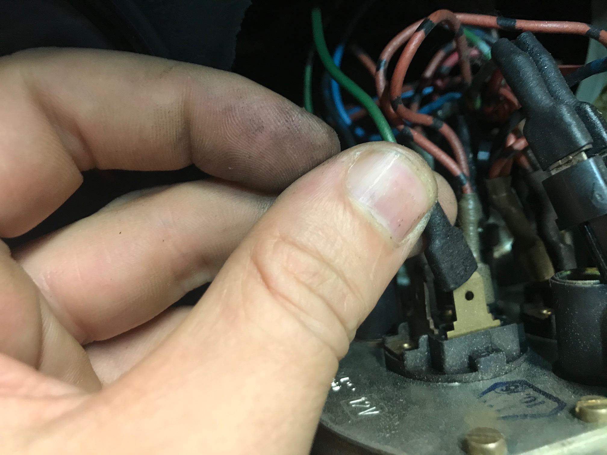

| emericxv | le 23/12/2019 à 20:18 Bonjour a tous, alors me voila avec quelque soucis sur une 2.7 de 1976. Elle a malheureusement plusieurs connexion débrancher ou coupé... Je vous joint des photos .- En 1er voici des photos qui ce situe sur la partie arrière gauche en dessous des 3 fusible dans l'aile ar. On voit deux fil, un blanc avec des petit trait noire et un autre blanc. Vont il ensemble ? a quoi servent t'ils ? ![]() ![]() -2 cela se situe dans le tableau de bord derrière le mano de pression d'huile. j'ai trouvé un fil coupé vert (seulement vert) j'ai trouvé le morceau coupé mais il n'est branché nulle part. Pouvez vous m'indiquer a quoi le brancher ? ![]() ![]() Merci a tous. Message édité le 23/12/2019 Message édité le 23/12/2019 |

| wazz | le 27/12/2019 à 12:59 Bon, on va tenter d'aider un peu. 1 - Sais-tu lire les schémas électriques ? - Si oui, télécharge ce gros pdf : clic. Tu y trouveras les schémas de ton modèle d'auto. Qui plus est en couleur. Ils te permettront de repérer tes fils mystère. - Si non, on peut essayer de t'aider, mais il nous faut plus d'infos. - Modèle US ou Europe ? - Quelles options ? - Plus important encore, quels sont les dysfonctionnements ? As-tu constaté des instruments ou des organes qui ne fonctionnent plus ? |
| deftom | le 27/12/2019 à 15:10 Dixit emericxvPersonne a une petite idée ?Salut, j'ai une 2.7 de 77 avec les compteurs démontés! Quand je rentre ce soir je regarde et je te tiens au jus |
| deftom | le 27/12/2019 à 20:05 Dixit emericxvPersonne a une petite idée ?Donc voilà, je n'ai pu répondre qu'à la deuxième question, voilà la photo du fil vert. Je ne veux pas dire de bêtise mais je crois que c'est le témoin du freins à main (tu peux cliquer pour agrandir). ![]() Si jamais l'image n'est pas assez bonne, je peux te l'envoyer par mail. Bonnes fêtes :) |

| wazz | le 28/12/2019 à 11:23 Ce fil vert fait plutôt penser à celui de la jauge à essence, non ? Enfin d'après le schéma. |
| emericxv | le 04/01/2020 à 19:52 Merci a tous pour vos réponse, désolé pour le délai j'était en vacance... . Alors dans l'enssemble oui je sais lire un schema mais je suis pas un expert non plus Si non, on peut essayer de t'aider, mais il nous faut plus d'infos. - Modèle US ou Europe ? Europe - Quelles options ? elle a pas grand chose ( je suis novice c'est ma première grenouille ^^) - Plus important encore, quels sont les dysfonctionnements ? As-tu constaté des instruments ou des organes qui ne fonctionnent plus ? Je decouvre la voiture un peu tous les jours donc je sais pas encore vraiment répondre. Merci thomas pour la photo, je vais essayé de le brancher ici Mais pour info mon voyant de frein a main fonctionne déjà sans ce fil... Merci a tous |

| grisou911 | le 04/01/2020 à 22:33 As-tu les rétroviseurs électriques? |
| emericxv | le 05/01/2020 à 13:18 Bonjour, oui le gauche uniquement. |
| grisou911 | le 06/01/2020 à 10:52 Salut j'ai un fil vert qui part vers le rétro de droite; c'est le seul que j'ai trouvé près des compteurs. |
