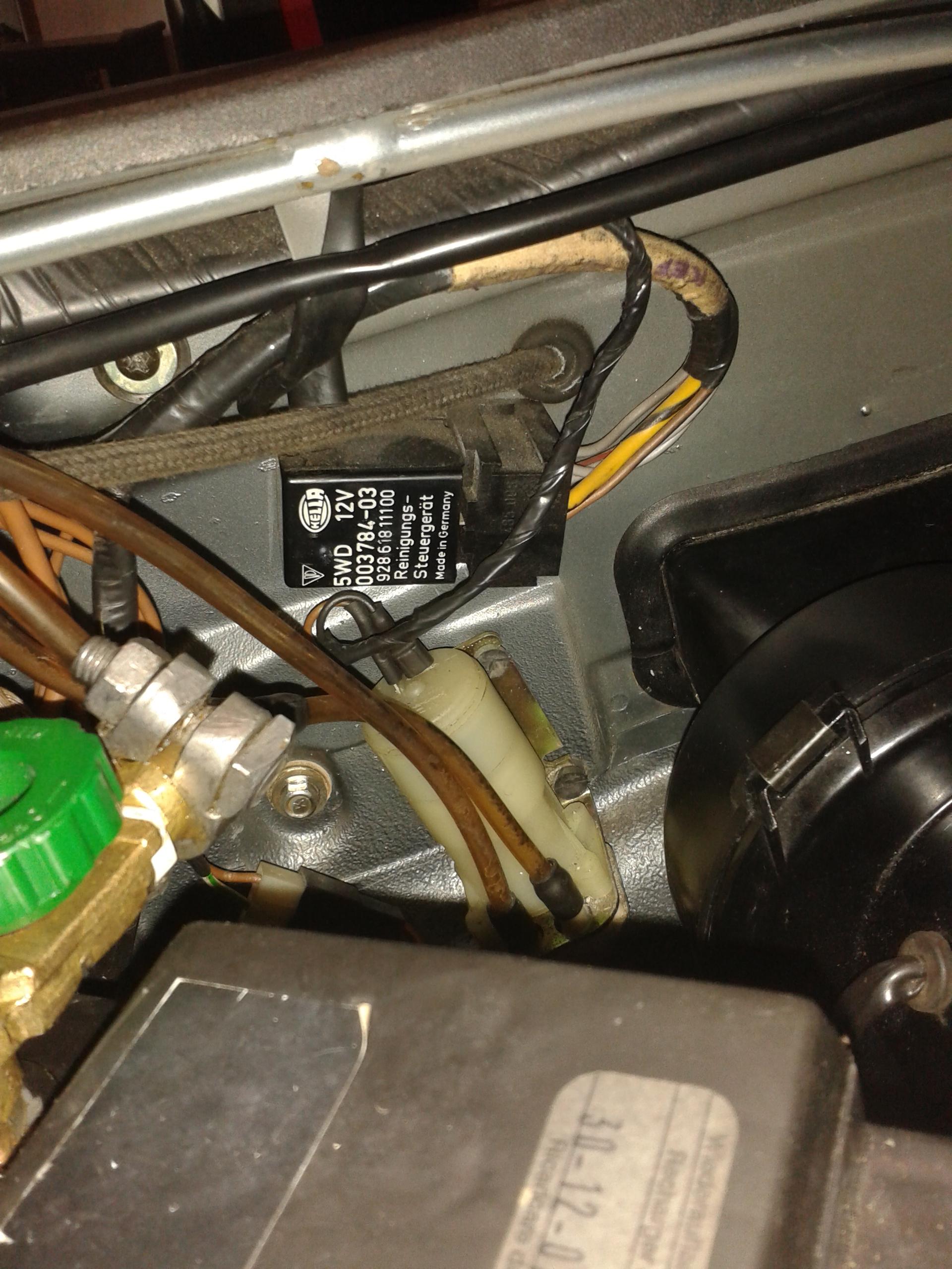

| JOEL25 | le 26/12/2019 à 13:56 Salut, j'essaie de t'aider depuis un bon moment mais désolé je ne trouve pas.(pompe N°182 sur le schéma électrique à télécharger)La pompe se trouve dans le coffre devant la batterie. Il y a un relais à coté de cette pompe mais je ne sais pas si c'est le bon ![]() Message édité le 26/12/2019 |
| wazz | le 26/12/2019 à 16:34 ça c'est la pompe du lave-phares et son relais (928 618 111). La pompe du système intensif est solidaire du réservoir correspondant. Quant au relais, je ne sais pas trop où il se trouve, mais ce devrait être à qq part gauche dans le compartiment avant. C'est un 928 618 113. Mais es-tu sûr d'avoir l'option ? Car je crois que c'était une option M286. |
| PCT | le 26/12/2019 à 17:05 Je pense que l'auto avait l'option car elle est équipée du bouton de commande sous le tableau de bord, du bol de lave glace, du connecteur de raccordement sur la pompe ainsi, que du flexible qui est bouché actuellement en attente de la pompe. Je vérirfierai avec le numéro de l'option. En revanche et coté gauche dans le coffre, je n'ai pas trouvé d'embase de relais. Je n'ai en attente, qu'une seule broche de connecteur ronde de couleur blanche à 6 fiches mâles rondes prêt de l'emplacement du bol de lave glace ? |
| chipie7 | le 26/12/2019 à 17:07 Désolé wazz ,Joel a raison . La ,photo représente bien la pompe des lave glaces . J'ai changé la mienne cette année |
| wazz | le 26/12/2019 à 17:20 chipie, ok, m'ai gourru. Mais si c'est la pompe lave-glace, alors ce n'est pas celle du système intensif. Fais une recherche sur "intensive" dans ce PDF, ça va te donner trois occurrences. La première fait référence au relais en question mais n'indique pas précisément où il se trouve. La deuxième occurrence est le switch au tableau de bord. La troisième et dernière occurrence est l'illustration de la page 495. D'après ce schéma, la pompe a l'air branchée directement sur le réservoir, plutôt en dessous de celui-ci. |

| marc-w | le 26/12/2019 à 20:46 sur la photo c est le relais lave phares il me semble le relais intensif c est 928 618 113 !!et bien la pompe du lave glace normal ce n est pas le relais des intermittent qui commande le lave glace intensif ! mais le contraire quand le relais lave glace intensif s enclenche il envoi via le fil jaune une info qui commande le relais des intermittent pour les 3 balayages . donc tu as bien le relais des intensif branché !!!! Message édité le 27/12/2019 |
