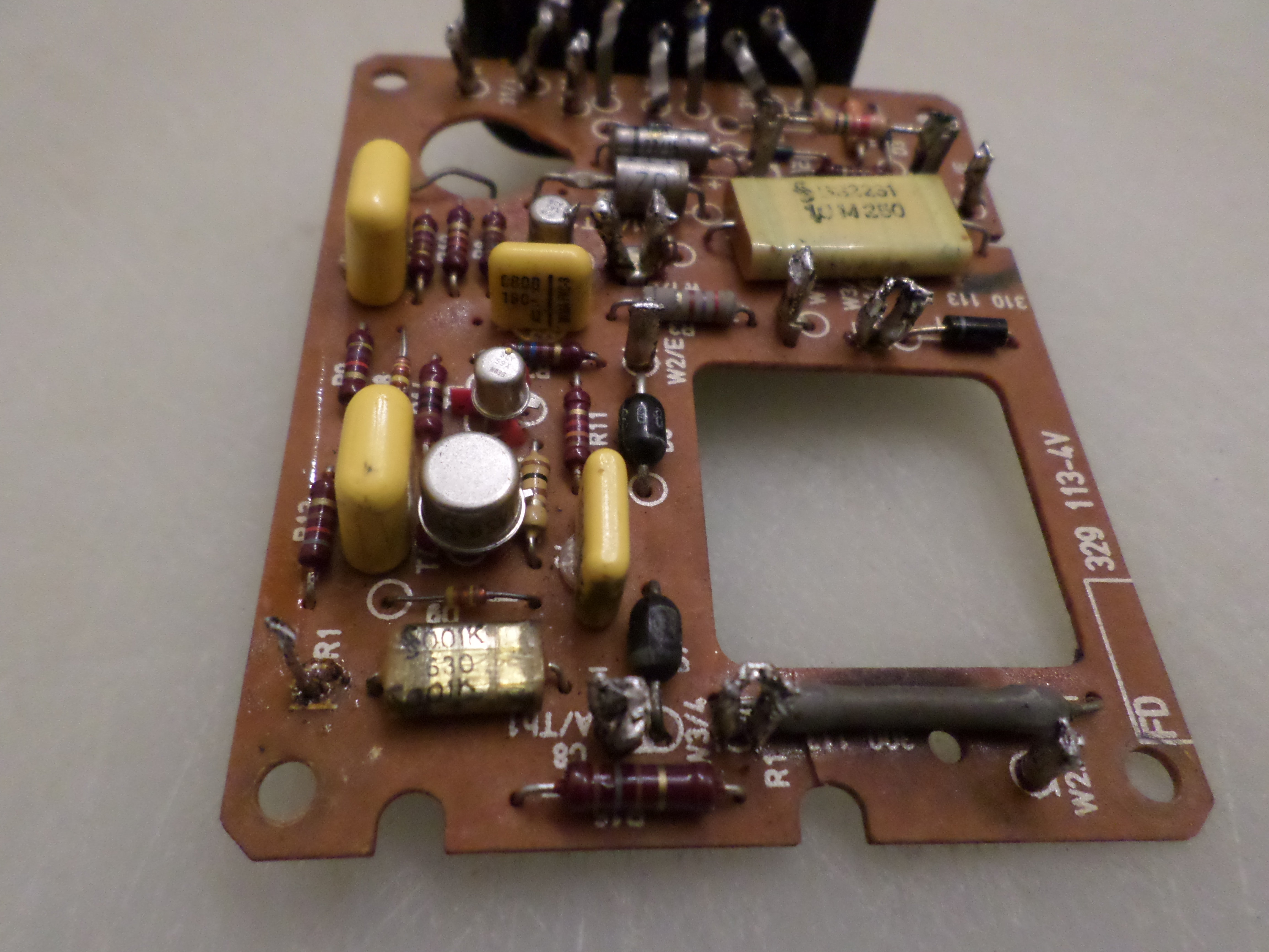

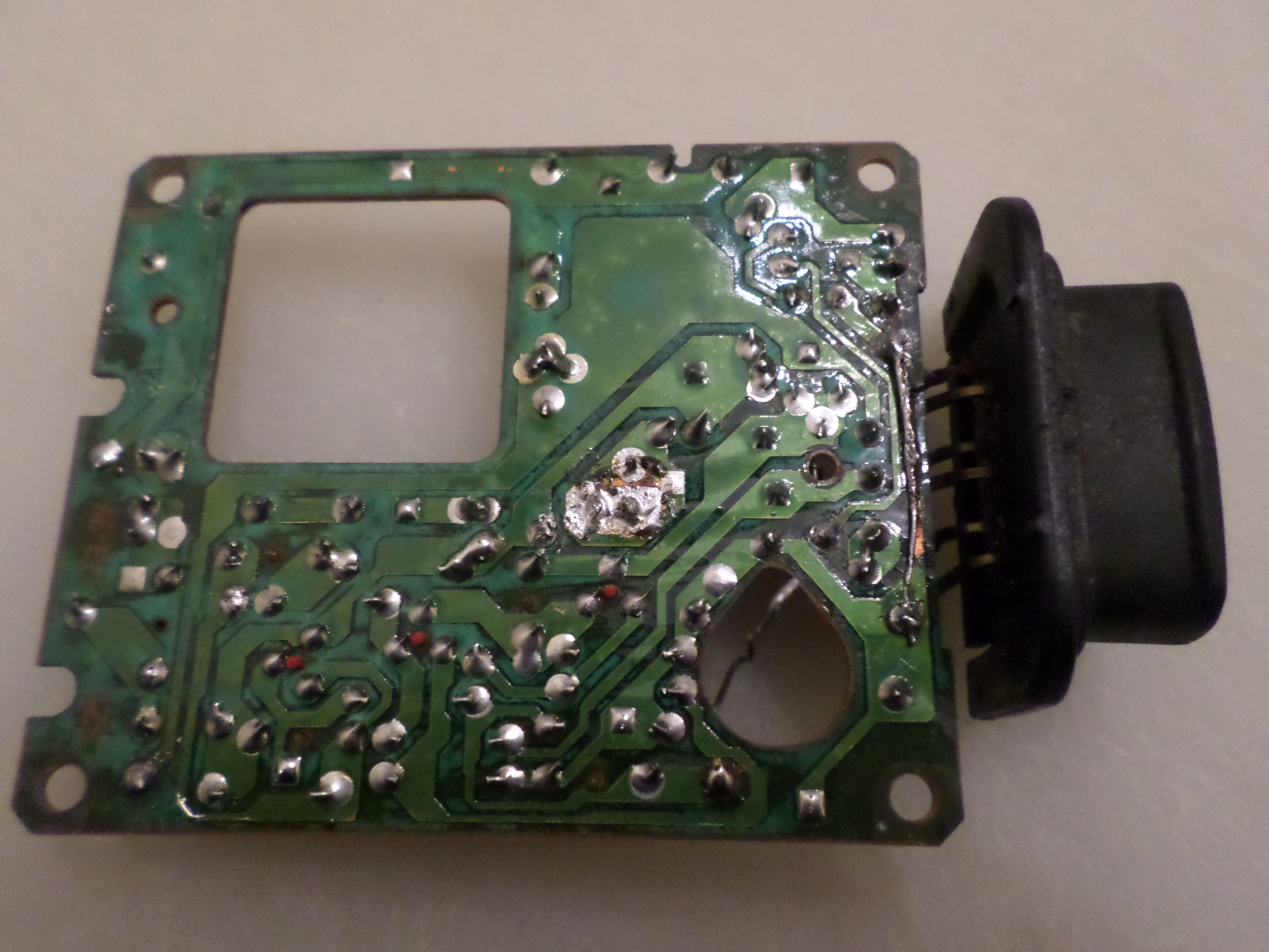

| bomacars | le 07/02/2020 à 20:31 https://zupimages.net/viewer.php?id=20/06/qm5q.jpghttps://zupimages.net/viewer.php?id=20/06/l6uv.jpg https://zupimages.net/viewer.php?id=20/06/buqb.jpg https://zupimages.net/viewer.php?id=20/06/17ni.jpg https://zupimages.net/viewer.php?id=20/06/atnq.jpg |

| dadou | le 07/02/2020 à 20:48 Oh la vache il a pris un sacré coup de chaud |
| wazz | le 08/02/2020 à 11:31 Oui il bien fatigué, et le CI a déjà été réparé côté connecteur. ![]() |
| Gedeon25 | le 08/02/2020 à 13:24 Comment dire… bon ben ça a juste été bricolé pour remarcher quand il y a eu un coup de suif avec une surtension ou une inversion de polarité... tout est d'origine… c'est assez rare de voir dans un état aussi pourri j'avoue… gros gros boulot… |
| wazz | le 08/02/2020 à 14:21 Tu n'as jamais été tenté de faire fabriquer une petite série de circuits imprimés en verre époxy (plus solide que la bakélite) en reproduisant la carte et ses découpes ? Ce serait bien de repartir sur du neuf, de récupérer les quelques composants rares encore en bon état (transfo et thyristor, notamment) et de remplacer le reste. C'est pas très cher la fabrication de CI à partir d'un fichier. |
| Gedeon25 | le 08/02/2020 à 19:18 l'idée a fait plus que m'effleurer, mais sur les 6 broches c'est rare qu'ils soient totalement irrécupérable… non, le vrai soucis sur les 6 broches c'est le transfo élévateur, quand il est mort il est mort… donc ça je les fais rebobiner. c'est un peu particulier car comme on travaille sur des fréquences élevées (3.5Khz environ) il y a des spécificités sur ces transfos qui font que quand tu connais pas c'est même pas la peine d'essayer. Souvent, le noyau est fissuré ou fendu. le simple fait qu'il soit fendu peut empêcher le BHKZ de fonctionner. C'est sur les cartes de 3 broches que j'ai un projet de routage, mais les 3 broches le soucis c'est qu'il y a plus de 3 variantes... |
