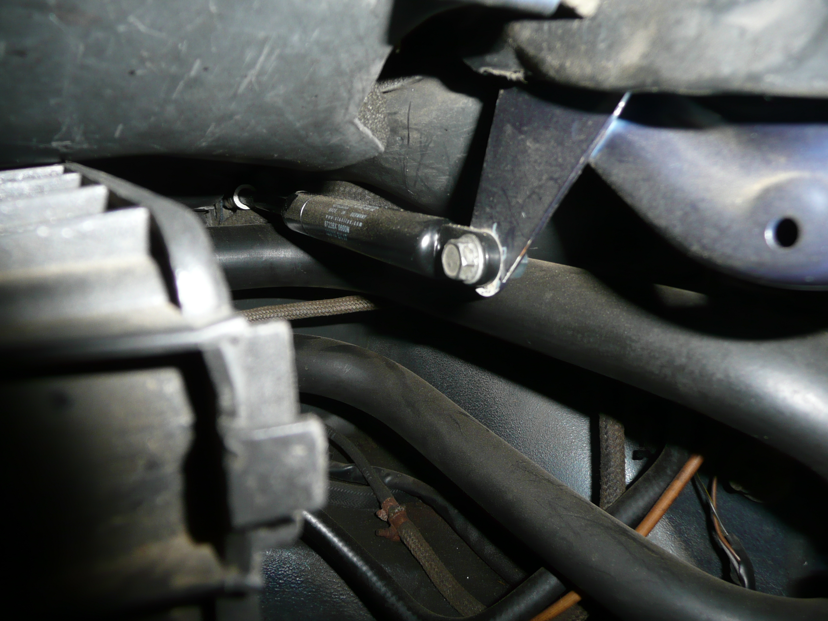

marc-w | pour le verin arr tu achète une charnière 930 512 036 pour placer le 2ème ou tu soude une patte sur la tienne en prenant l autre comme modèle le 01/01/2020 à 11:53 |

GBP | le 01/01/2020 à 13:40 Dixit marc-wpour le verin arr tu achète une charnière 930 512 036 pour placer le 2ème ou tu soude une patte sur la tienne en prenant l autre comme modèleMerci pour ta réponse et cette image, en fait c'est une charnière droite de 930 ?? c'est une référence Porsche que tu indiques ? On la trouve aussi chez les accessoiristes ?? Message édité le 01/01/2020 |
