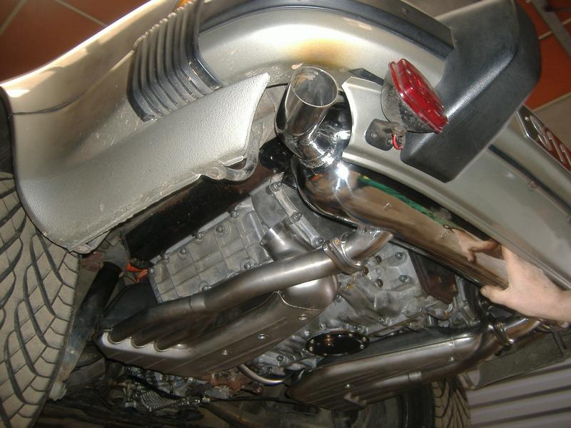

| Jakez | le 12/01/2020 à 10:51 Dansk le propose dans son catalogue : référence 92 211 S .En place sur ma SC au moment de la réfection de son moteur : ![]() |
| sebastien911 | le 12/01/2020 à 10:52 C'est beau |
| Jric95 | le 12/01/2020 à 10:56 Ahhhhh oui c'est beau Merci pour vos retours Jerems |
| Jakez | le 12/01/2020 à 11:02 Merci , surtout le mécano qui a fait du bon boulot ! C'était pratiquement terminé, il restait les conduites de chauffage à poser.A ce sujet, pour celles visibles sous le capot moteur, où peut-on trouver des noires ? Je changerais bien celles de couleur carton... |
