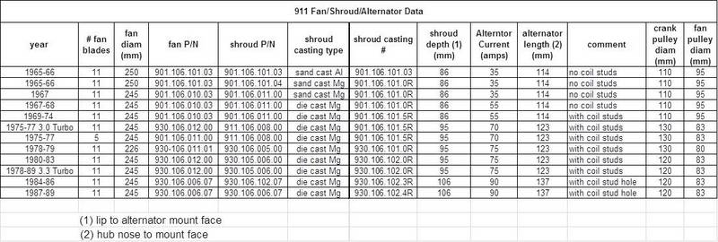

| dld | le 16/01/2020 à 20:16 Bonsoir et il n’est pas trop tard...bonne année 2020 à toutes et tous les passionnés. Savez-vous sur quel type de 911 est installé la turbine 905 106 101 0R je ne trouve rien. Merci |
| Gedeon25 | le 17/01/2020 à 19:17 Et tu trouveras difficilement, la référence que tu donnes n'est pas une référence de la pièce en tant que telle mais la référence du brut de fonderieNéanmoins, d'après le brut de fonderie et les docs que j'ai, ça serait peut-être un brut de carter de turbine 930.106.101.00 remplacé 3X depuis pour arriver au 930.106.006.00, qui se monte sur les 911 de 1978 à 1983... mais je peux me tromper… Si c'est une turbine donne le nombre de palles et on te dira sur quoi ça va. |
| dld | le 17/01/2020 à 19:58 Merci Gedeon , en plus j’ai fais une faute de frappe la référence est 901 106 101 0R , la bobine ne doit pas se fixer dessus car il n’y a pas les goujons, sinon il y a 11 palles . Merci |
| log40 | le 17/01/2020 à 21:06 D'après le forum du gros zozio, c'est un carter de turbine de classique année 66/67.Sur ma Sc j'ai du 901 106 101 5R. Après recherche j'ai trouvé mieux: ![]() Message édité le 17/01/2020 |
| sebastien911 | le 17/01/2020 à 21:18 Non 1977 |
| sebastien911 | le 17/01/2020 à 21:37 Dixit log40D'après le forum du gros zozio, c'est un carter de turbine de classique année 66/67.Après j'ai pas fait de recherche j'ai fait comm6le loto |
| log40 | le 17/01/2020 à 21:46 Moi par contre j'ai pas la bonne turbine..je me souviens maintenant d'avoir déjà rechercher çà, je me disais bien... |
| dld | le 18/01/2020 à 08:07 Merci les gars , maintenant je sais à quoi elle correspond. Bon week-end à tous . |
