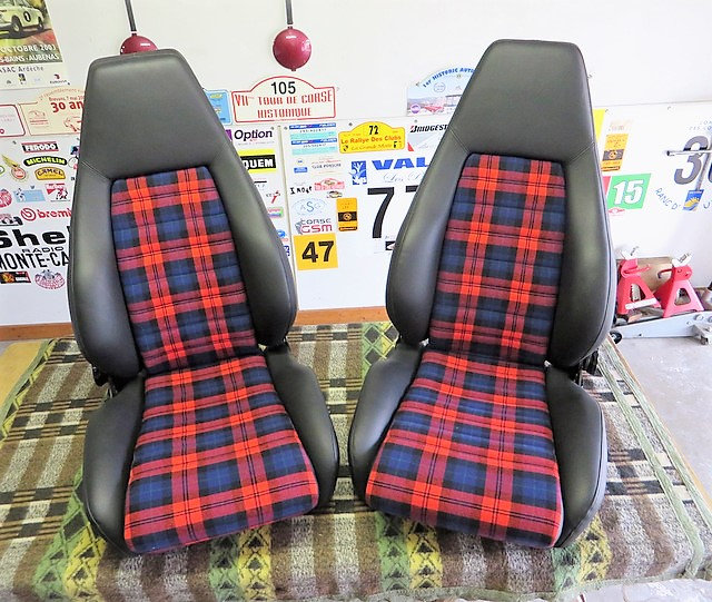

Sur ces sièges le sellier a confectionné et recollé de la mousse aux endroits qui en avaient besoin , 50 euros par siège de fourniture .
Pour le tissus merci wazz

le 20/01/2020 à 08:54
superbe ce tissu !
