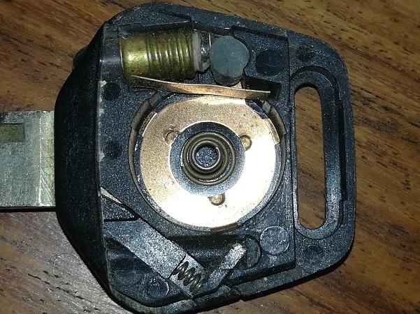

Qui sait s’il y a un micro filament sur les toute petites ampoules des clés à loupiote ?
si oui, la mienne a donc claqué.
je ne trouve pas de référence pour la remplacer, si nécessaire. Quelqu’un la connait-il ?
Merci

mine doesn’t work anymore. In fact it never worked. I always thought that was due to the battery. Tho finally, I recently changed it but it doesn’t work.
I look at the bulb and i didn’t see any thread in it so i think it is broken
any reference for this bulb ?
le 25/01/2020 à 13:35
use ohm meter for the light bulb..do you have the little copper contact plate in it?

@proporsche : you are RIGHT ! No copper contact plate alongside the bulb... i will fix it if possible
en français : proporsche a raison, il n’y a pas la lame de cuivre qui fait contact avec l’ampoule... il va falloir que je bricole un truc si possible
Voilà pourquoi ce truc n’a jamais fonctionné. Merci !

Done ! Fait !
ÉVidemment ça fonctionne mieux avec 2 points de contact...

Merci, je n'imaginais pas que cela soit détaillé chez les forunisseurs.
Mais c'est bon, en fait l'ampoule fonctionne c'était l'absence d'une lame de contact.
Merci encore.
