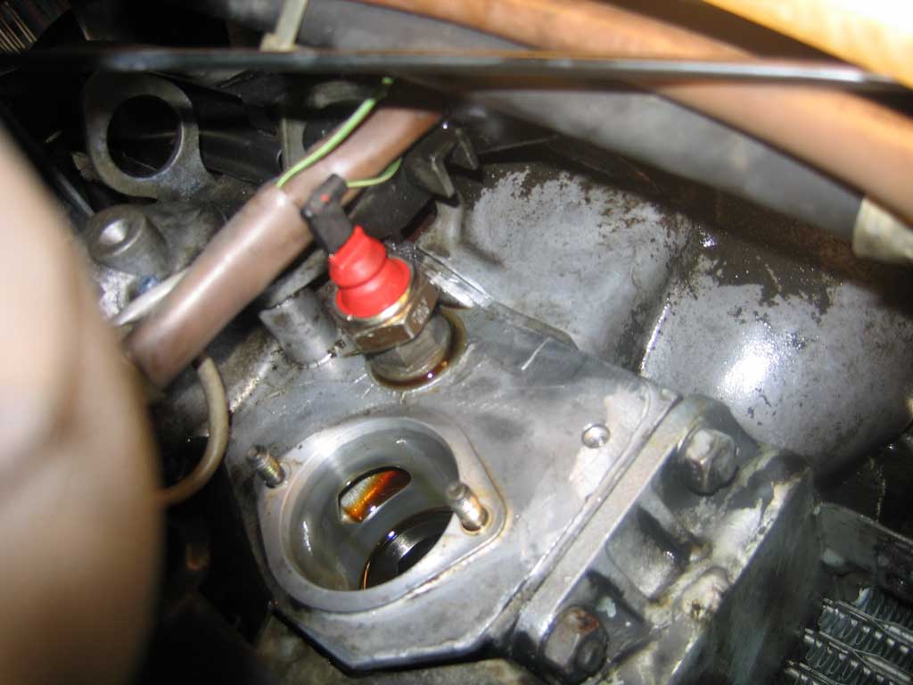

le 26/01/2020 à 19:38
Voilà le manocontact en image

bonjour SC 1980
je reviens sur le sujet, j'ai déposé le moteur de la soufflerie du chauffage et les Durits d'air dans le compartiment moteur.
avec la place dégagée j'ai pu prendre des photos à l'aveugle, je voulais voir si j'avais une fuite d'huile.
par contre par quel bout l'attrapé pour le déposer, il me semble que se soit impossible par le compartiment moteur
je suis prêt à déposé la boite à air et plateau sonde mais je ne sais pas si ça donne un accès suffisant
si quelque vous a fait cette manip. comment procédé, par dessous et comment
