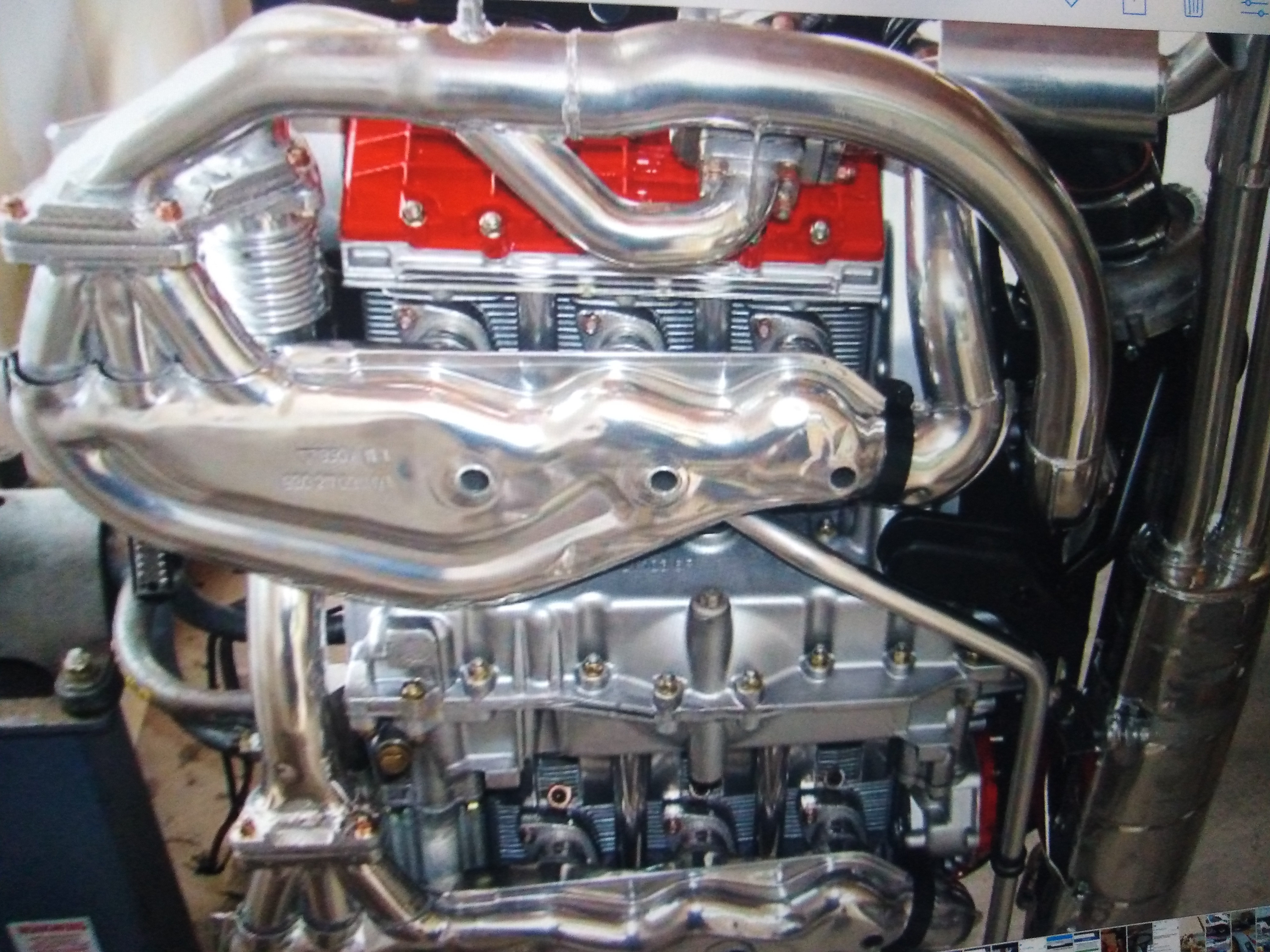

| sebastien911 | le 01/02/2020 à 18:50 Essence F puis bicarbonate de soude à l'eau chaude puis huile de coude voila le Résultat ![]() Message édité le 01/02/2020 |
| BEB | le 01/02/2020 à 19:01 Il y à aussi le pétrole de chauffage |
| yw45 | le 01/02/2020 à 19:05 Dixit sebastien911Essence F puis bicarbonate de soude à l'eau chaude puis huile de coudeOuaip ! Il n'a pas du souvent se refléter dans le bitume, ce moteur ...! |
| sebastien911 | le 01/02/2020 à 19:09 Non c'est ma table de salon |
| TRYAM76 | le 01/02/2020 à 19:12 qu'il est beau ce moteur, il sort d'usine Et l'huile de coude tu l'achètes où Seb je suis au pétrole pour l'instant, mais peux mieux faire. |
