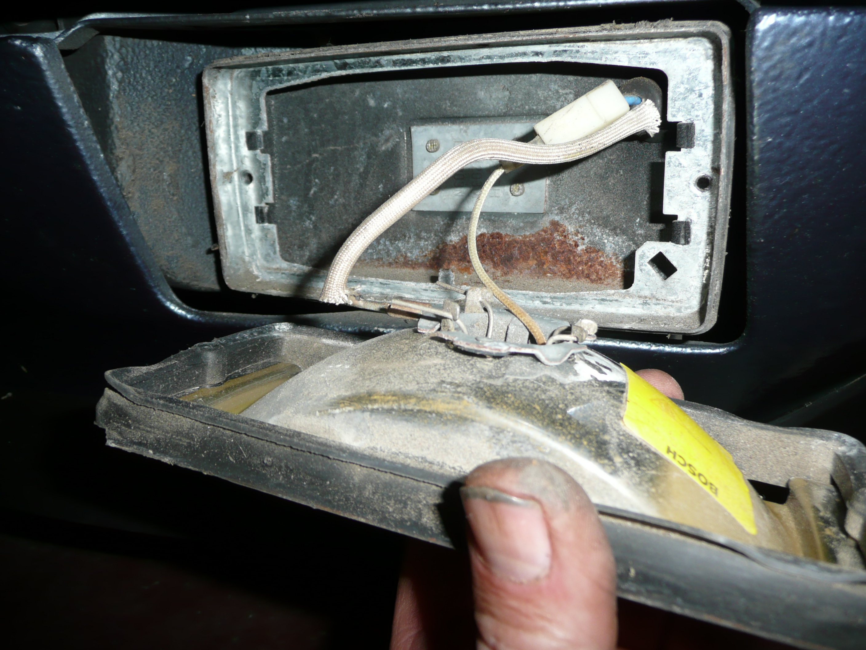

| Arthuros | le 02/02/2020 à 17:40 Bonjour, ma grenouille de 1989 170000 km, parfaite en tous points sauf quelle me pose une difficulté , je n'arrive pas a retirer l'ampoule après avoir déposé le cache noir et le verre, pouvez-vous me donner un coup de main pour retirer cette ampoule et pouvoir la remettre en état avant le contrôle technique ? merci |
| marc-w | le 02/02/2020 à 22:45 Pour changer l'ampoule H3 antibrouillard, c'est super facile, les 2 vis externes tiennent le cache noir et le bloc optique.Il faut les dévisser, le cache noir vient tout seul et il faut un peu insister pour sortir le bloc optique blanc avec sa vitre. Inutile de démonter la vitre, donc. Une fois le bloc sorti, on a accès à l’arrière de celui ci, il faut enlever le ressort qui maintient l'ampoule, changer l'ampoule, vérifier la connexion électrique, puis effectuer les opérations précédentes en sens inverse, sans rien forcer. ![]() |
| Satanas | le 03/02/2020 à 07:25 Bien insérer le bloc sur la petite patte située en bas et à l'arrière du bloc optique lors du remontage... |

| bm91 | le 03/02/2020 à 16:21 Et avant remontage tu en profites ,si corrosion (comme sur la photo) pour y mettre un peu de framéto |
| Pat911classic | le 04/02/2020 à 08:28 et de wd40 pour protéger de l'humidité (sauf les parties en plastique) |
