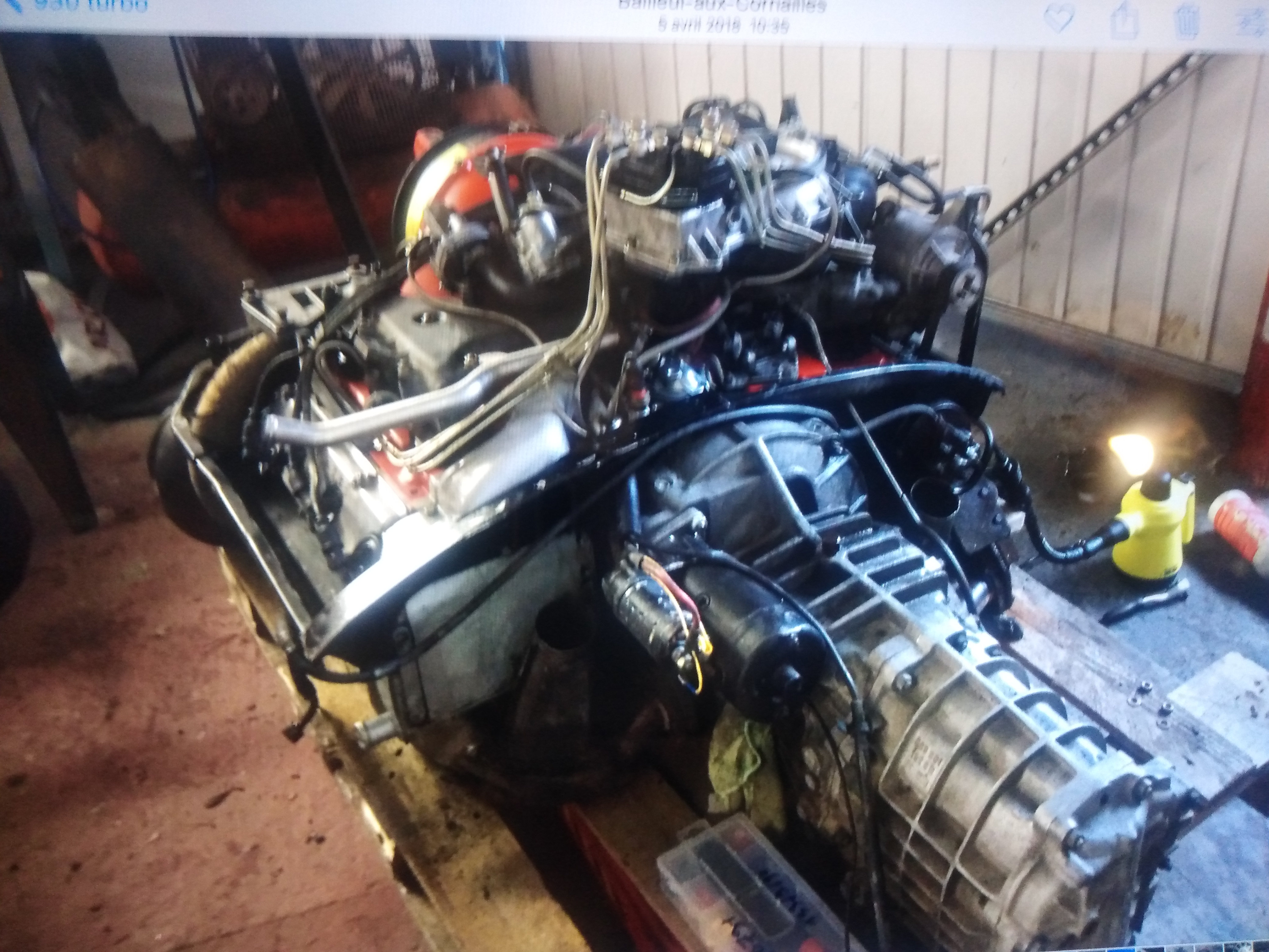

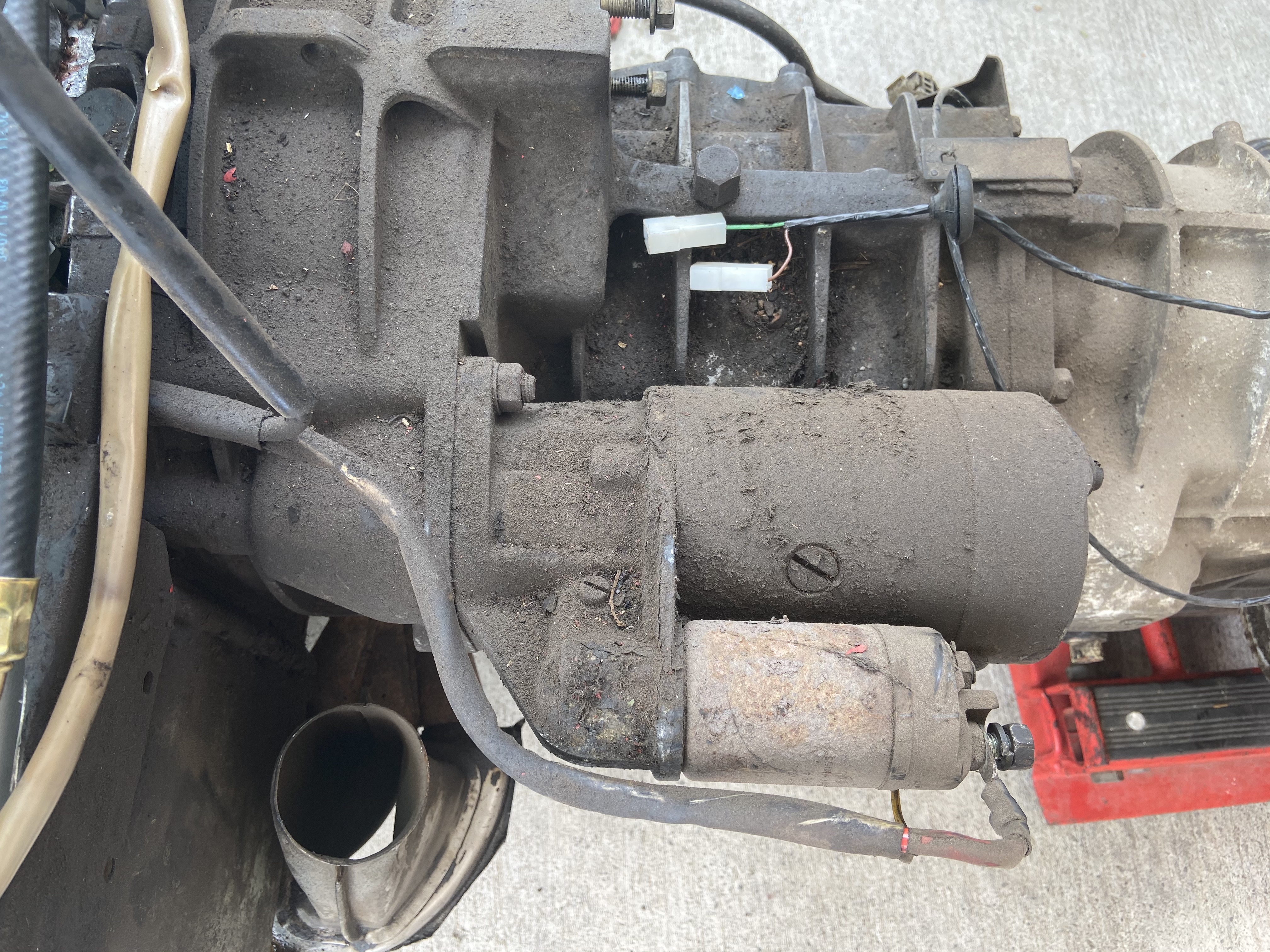

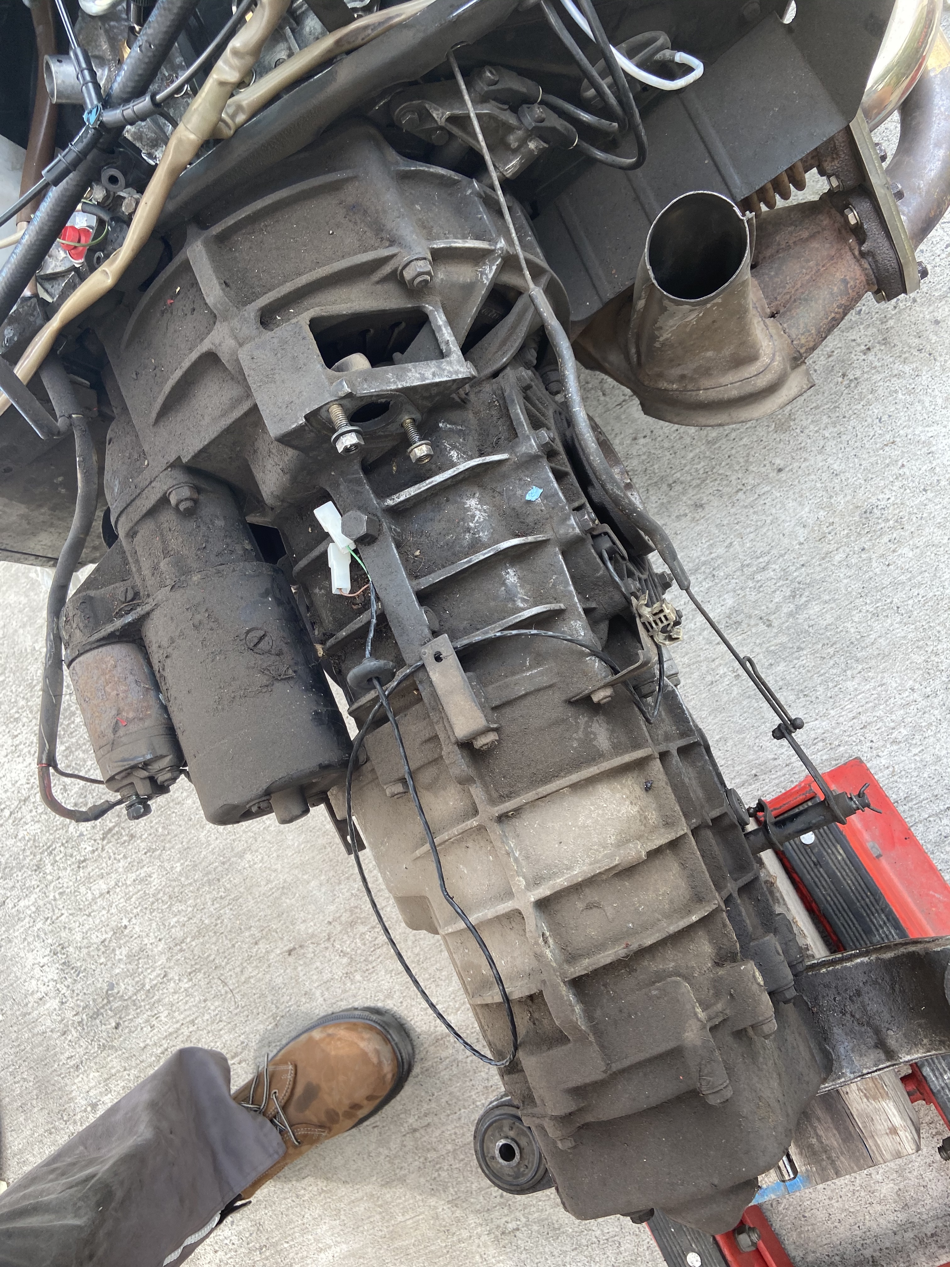

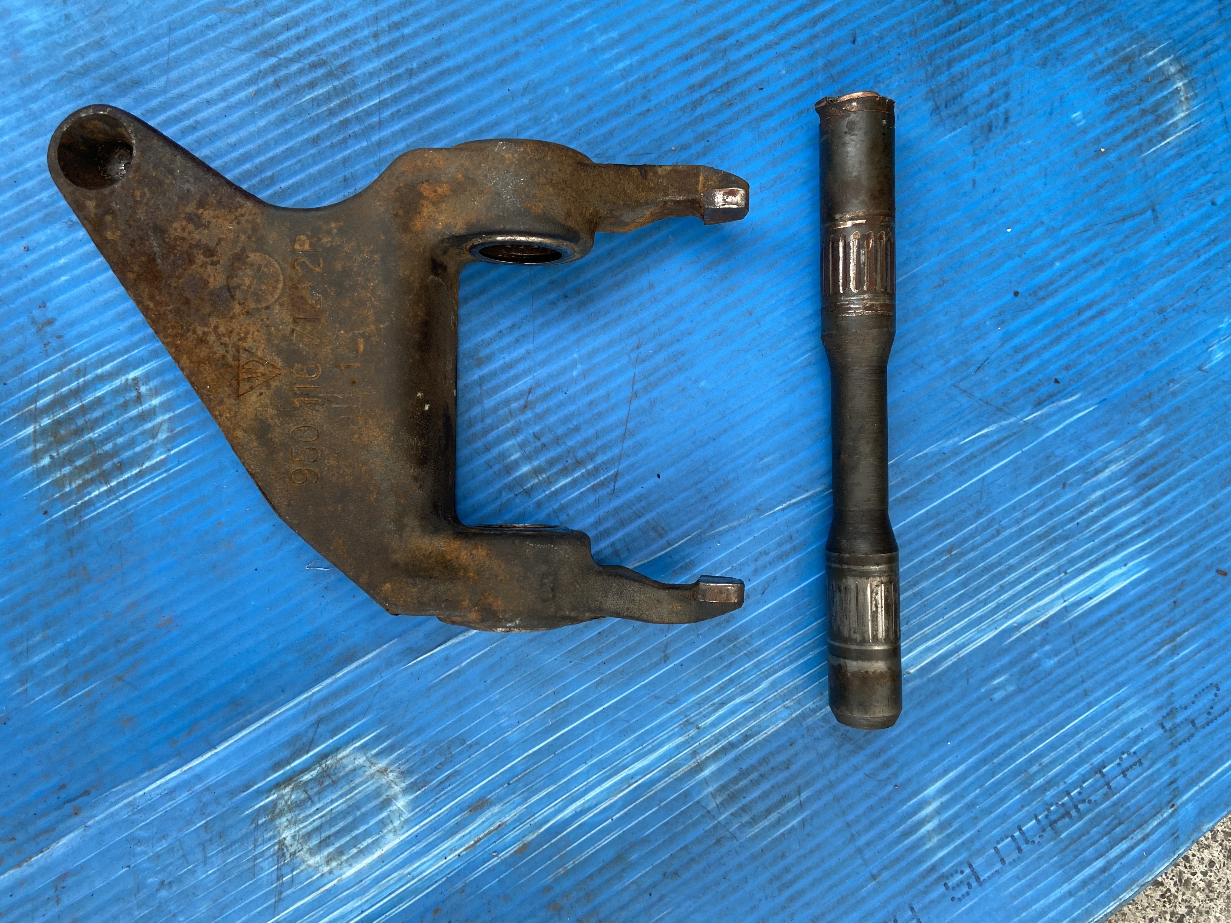

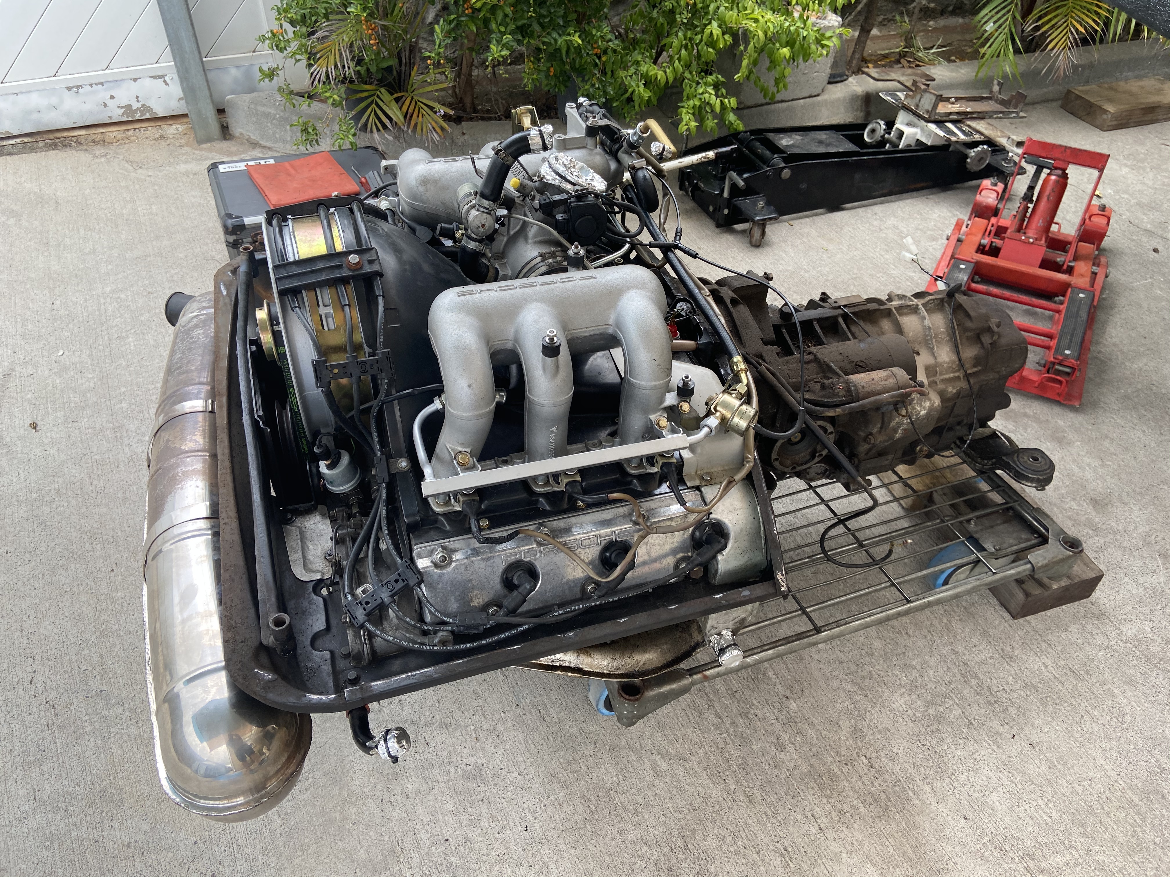

| BalticRun | le 01/03/2020 à 18:37 Ca avance.Moteur tombé; Gros nettoyage boite à faire (j'avais nettoyé le moteur en Aout) [img]https://www.casimages.com/i/20030106302024582916669138.jpg.html] [img]https://www.casimages.com/i/20030106422424582916669156.jpg.html] ![]() Embrayage refait (Sachs). J'étais en16.5 mm pour l'axe de fourchette, j'ai repris le même les roulements à aiguilles étant encore corrects. [img]https://www.casimages.com/i/20030106301824582916669137.jpg.html] Solenoide de démarreur changé, charbons nettoyés. [img]https://www.casimages.com/i/20030106421524582916669155.jpg.html] ![]() Jeu aux soupapes + joints. Changement des joints du radiateur d'huile (et nettoyage). Et puis tout un tas de petites choses à refaire qu'on découvre une fois le moteur dehors (dont un soufflet de cardan fendu). Remontage la semaine prochaine, j'attends encore quelques pieces lundi. |
| poulpi | le 01/03/2020 à 18:49 Tu as remis le même axe? Il est tout maté. Et que dire des cages à aiguilles? Message édité le 01/03/2020 |

| BalticRun | le 01/03/2020 à 19:23 @PoulpiNon j'ai remis un axe neuf ! En plus la patte de fixation à cassé en le sortant. Les roulements de la fourchettes étaient encore bons avec toutes les aiguilles, j'ai nettoyé et graissé. @Sébastien Comment ça marche la vapeur bicarbonatée ? Ca se fait avec le karcher qu'on voit derrière le moteur ? J'ai fait au diesel et à la brosse pour le moteur... D'autre photos suivront au remontage. |
