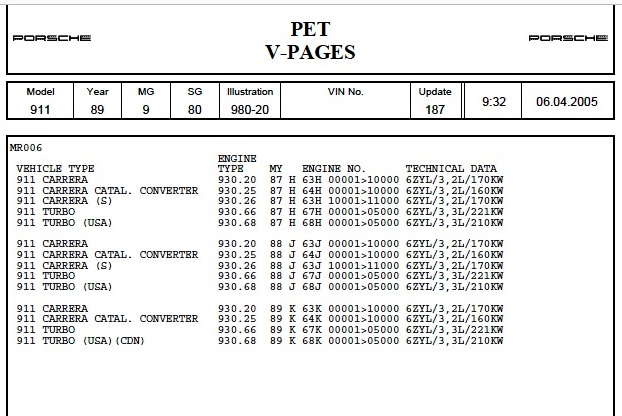

| fussio | le 11/02/2020 à 20:52 Je ne trouve pas dans le tableau à la rubrique "tout savoir" Le N° de moteur 64H 00084 ? |
| tabougris | le 11/02/2020 à 20:53 Moteur de 1987? |
| fussio | le 11/02/2020 à 21:00 Oui 1987 mais il y a que des "63" dans la liste |
| marc-w | le 11/02/2020 à 21:38 64 H moteur 930.25 catalysé 160 KW (USA ) 1987 |
| BARDAMU | |
| marc-w | le 12/02/2020 à 08:46 la tu es sur 64 J !! la demande est sur 64 H !!!!!! |
| Helishow | le 12/02/2020 à 09:31 64H c'est moteur catalysé de 1987 (série H) 911 Carrera numéro de série de 00001 à 10000 160 Kw soit 217cv. Moteur 930.25. |
| fussio | le 12/02/2020 à 09:32 Dixit BARDAMUBonjour à tous,Merci Bardamu pour cette bonne réponse H=87 J=88 Mais la question était; pourquoi il n'y a aucun "64" dans la liste de Doudi ? |
| marc-w | le 12/02/2020 à 11:43 parce que la liste n est pas complète le Cheffff n est pas infaillible |
| BARDAMU | le 12/02/2020 à 18:06 Dixit marc-wla tu es sur 64 J !! la demande est sur 64 H !!!!!!Bonsoir Marc, Merci de ta remarque. Je pensais que la vraie question était bien que les moteurs du type 930 25 référencés 64 (qu'ils soient H pour 1987, ou J pour 1988) n'apparaissent pas sur le récapitulatif de notre documentation du site. Et que cependant, l'on peut avoir ce type (de moteur) régulièrement installé aussi bien en Europe qu'aux U.S. Voici donc grâce à cet intéressant sujet, un éclaircissement pour tous. Amicales salutations. JC |

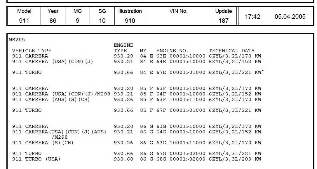

| marc-w | le 12/02/2020 à 19:30 petite liste![]() |
| tabougris | le 12/02/2020 à 22:37 Et y a pas la lettre l ??? Ça passe de H à J |
| Bullitt | le 13/02/2020 à 09:37 Parce que le I peut se confondre avec le 1 |
| jihef | le 13/02/2020 à 10:29 Tout à fait !! Comme pas de lettre 'O' qui pourrait être confondu avec le chiffre '0'.Exemple : WP0 (zéro)... au lieu de WPO(lettre o)... au début des VIN Porsche. W = West germany P0 = P0rsche |
| tabougris | le 13/02/2020 à 12:17 Merci pour la explication |
| mateo | le 13/02/2020 à 12:29 Bonjour J en revient avec le moteur que j ai vu 930-21 63 j 00639 toujours pas d explication . |
| marc-w | le 13/02/2020 à 13:07 Si les numéros ont été refrappés il n y a pas d autre possibilités !!!![]() |
