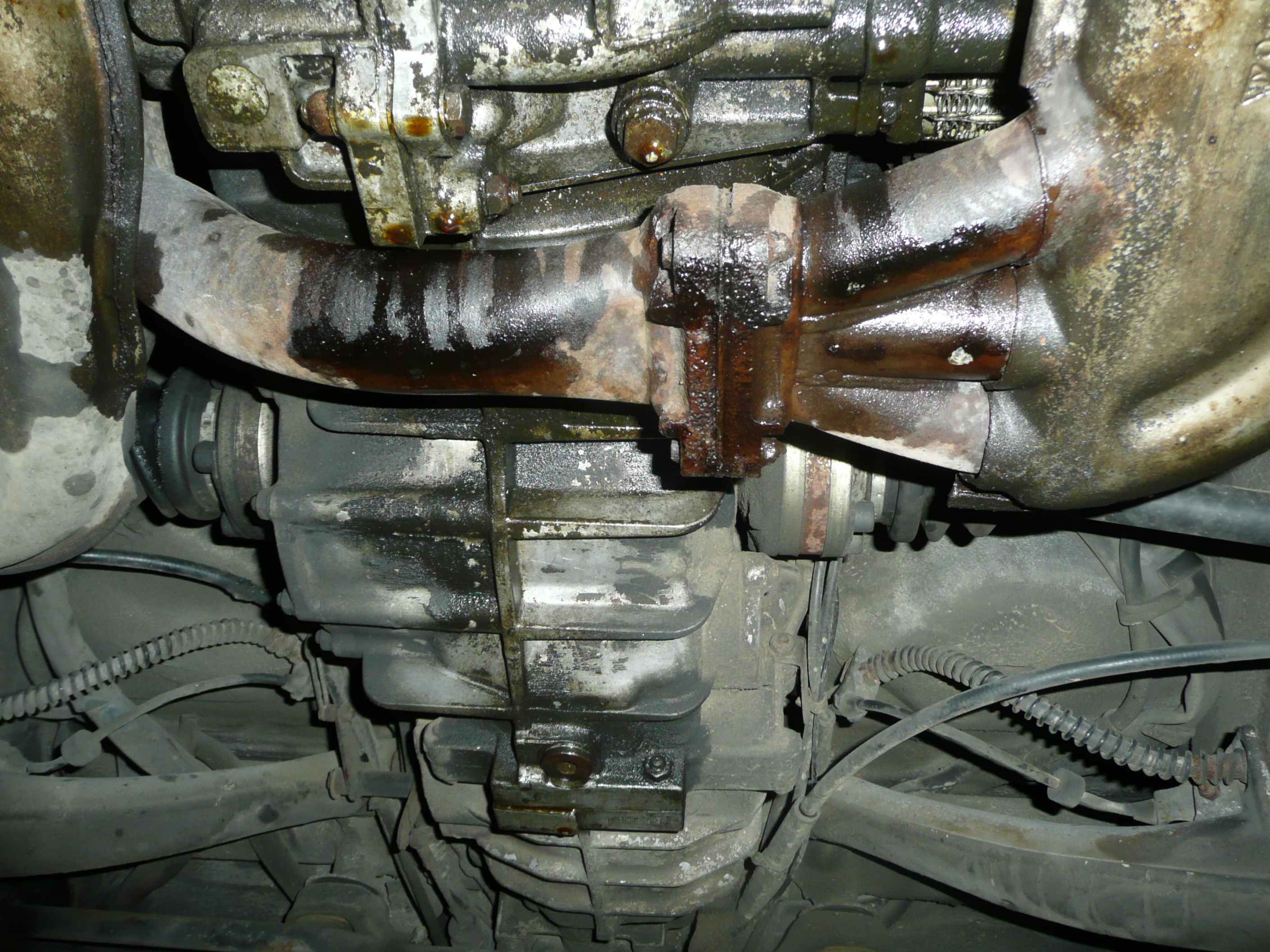

| marc-w | le 23/02/2020 à 21:31 bonjour pour ceux qui s en souviennent j ais eu une fuite huile au contacteur de pression situé a l avant du moteur de ma 3l2![]() avec pour résultat ![]() j ais donc remplacé la pièce mais j avait encore une petite goûte d huile qui tombait sur l échappement !! Après redémontage de la pièce je me suis aperçu que le joint d allu qui est livré monté sur la sonde s était trop écrasé et s était cassé. Comme il n est pas possible d utiliser une douille a cause du support de renvoi de la commande des gaz je l avais serré avec une clé plate et TROP FORT !! J ais placé un nouveau joint et me suis fabriqué un outil afin de pouvoir utiliser une clé dynamométrique photos ci dessous et la maintenant plus de fuite du tout . En conclusion ne pas serrer trop fort le joint d origine n apprécie pas ![]() |

| marc-w | le 24/02/2020 à 13:10 bonjour clé plate de 24 embout hexagonal 22 (car c est ce que j avais sous la main ) soudo-brasage (parce que j avais aussi ca sous la main ) 6 cm de hauteur comme ca on peut aussi l utiliser pour l émetteur de pression d huile |
