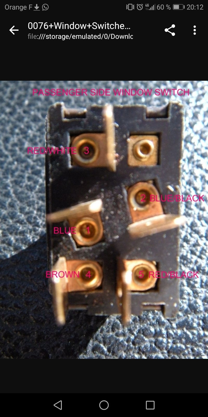

| dadou | le 24/02/2020 à 19:28 bj a tous qui peut me dire ou trouver le branchement des vitres quels fils sur quel cosse d,avnce merci |
| sebastien911 | le 24/02/2020 à 20:16 Ça peut t'aider Bouton de gauche, commande vitre chauffeur :Rouge/bleu n°3. Bleu/noir n°1. Bleu n°2. Marron n° 4. Rouge/bleu n°5.Bouton de droite, commande vitre passager :Rouge/bleu n°3. Rouge/blanc n°1. Rouge/noir n°2. Marron n° 4. Rouge/bleu n°5.![]() Message édité le 24/02/2020 |
| dadou | le 24/02/2020 à 20:18 super seb a tu la porte passager merci |

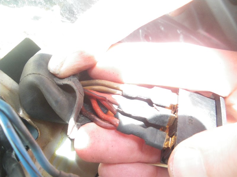

| marc-w | le 26/02/2020 à 08:53 pour les portes ![]() |

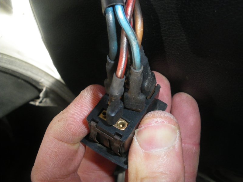

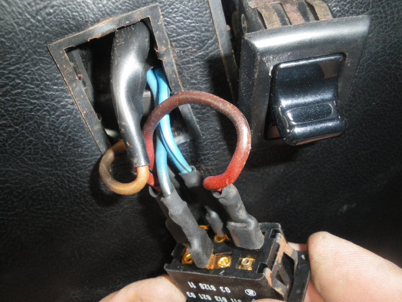

| Jakez | le 26/02/2020 à 12:06 En photos également :Vitre conducteur sur portière conducteur : ![]() ![]() Vitre passager sur portière conducteur : ![]() ![]() Vitre passager sur portière passager : ![]() ![]() |
| fussio | le 27/02/2020 à 10:16 Dixit sebastien911Ça peut t'aider Bouton de gauche, commande vitre chauffeur :Rouge/bleu n°3. Bleu/noir n°1. Bleu n°2. Marron n° 4. Rouge/bleu n°5.Bouton de droite, commande vitre passager :Rouge/bleu n°3. Rouge/blanc n°1. Rouge/noir n°2. Marron n° 4. Rouge/bleu n°5.Message édité le 24/02/2020J'ai du mal a me retrouver sur ce schéma (je pourrai en avoir besoin) Je lit le BLEU sur le N° 2 et je vois le BLEU sur la fiche "1" Je me trompe ? |
| marc-w | le 27/02/2020 à 10:52 les fil bleu et bleu/ noir peuvent êtres inversé il suffi alors de regarder le sens de fonctionnement de l interrupteur avant de le replacer dans la porte pour que actionné vers le haut la vitre monte |
