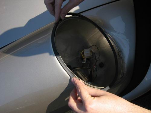

| marc-w | le 03/03/2020 à 22:23 li y a un joint plat entre le verre et le réflecteur 967 00 et l autre le 115 02 qui se colle sur la carrosserie voir photo![]() |
| Gb61 | le 04/03/2020 à 00:18 Le join sur la dernière photos n’est pas collé sur la carrosserie ! |
| sebastien911 | le 04/03/2020 à 07:03 C'est même une galère ce joint |
| xabi64 | le 04/03/2020 à 08:06 Dixit Gb61Le join sur la dernière photos n’est pas collé sur la carrosserie !Je pense que Marc n'a pas voulu dire qu'il est collé avec de la colle, mais juste "collé" donc plaqué en sandwich entre l'aile et le phare |
