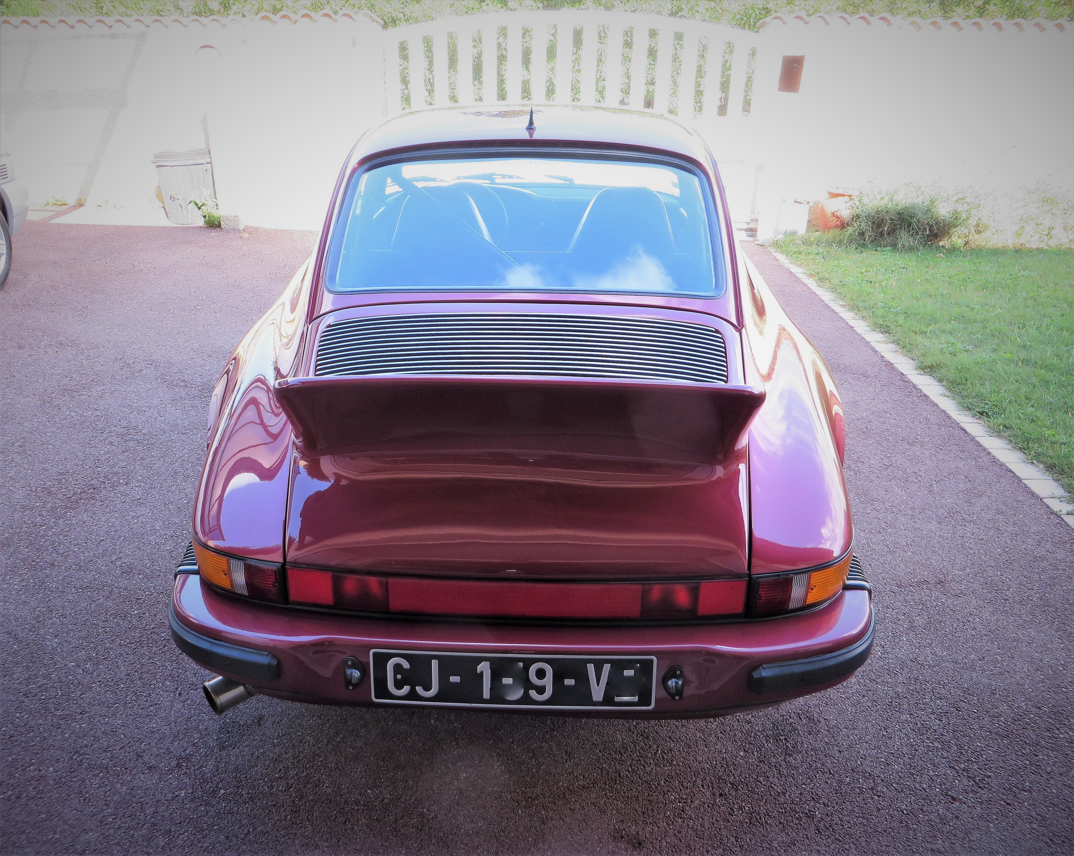

| Jacques31 | le 16/03/2020 à 15:12 Salut a tous.Apres maintes échanges avec certains d'entre vous, je me suis décide à virer mes Bumper US; Finalement sans les remplacer par des EU. J'aime bien le nouveau look de ma belle. Au passage changement de ma Plaque d'immat (format long) ... plus vintage a mon gout. Il me reste plus qu'a trouver des bouchons de 11 pour obturer les trous de maintien des 'feu Bumper' + adapter l'eclairage de la plaque. Petite question : La bande de plastique qui était maintenue par le Bumper a tendance a se soulever (Photo 2) . Une idée réversible pour la plaquer au parechoc ? Merci ![]() ![]() |

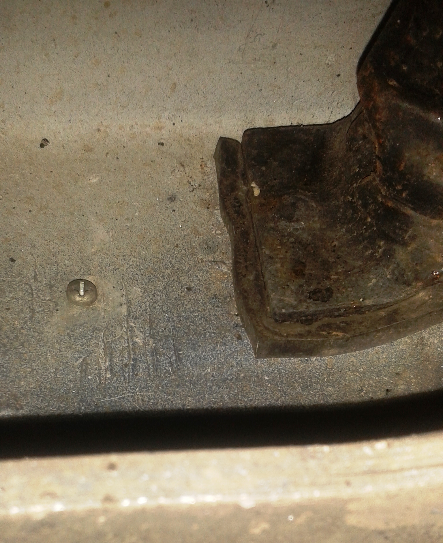

| marc-w | le 16/03/2020 à 18:56 bonjour jai foré un petit trou de 5 mm dans le pare choc derrière la bande a 1cm de la fin j ai remis la bande en place tracé l endroit sur celle ci puis redémonté la bande et foré un trou de 4 mm . remonté le tout et placé une vis parquer par l intérieur du pare choc . |

| slap shoot | le 16/03/2020 à 22:30 C'est très sympa l'ablation des bumpers. Le look s'affine vraiment . |
| marc-w | le 16/03/2020 à 23:50 photo![]() |

| marc-w | le 17/03/2020 à 09:39 pas d éclaire plaque sauf pour le contrôle technique !!![]() et voici une vue intérieure du pare choc avec la vis ![]() |

| aubelix 14 | le 17/03/2020 à 13:54 hyper exposés ,par contre |
| JC26 | le 17/03/2020 à 14:22 Exact . Faut faire attention quand on se gare . Pour le moment tout c'est bien passé , mais dans le pire des cas le remplacement des feux est encore raisonnable . |
