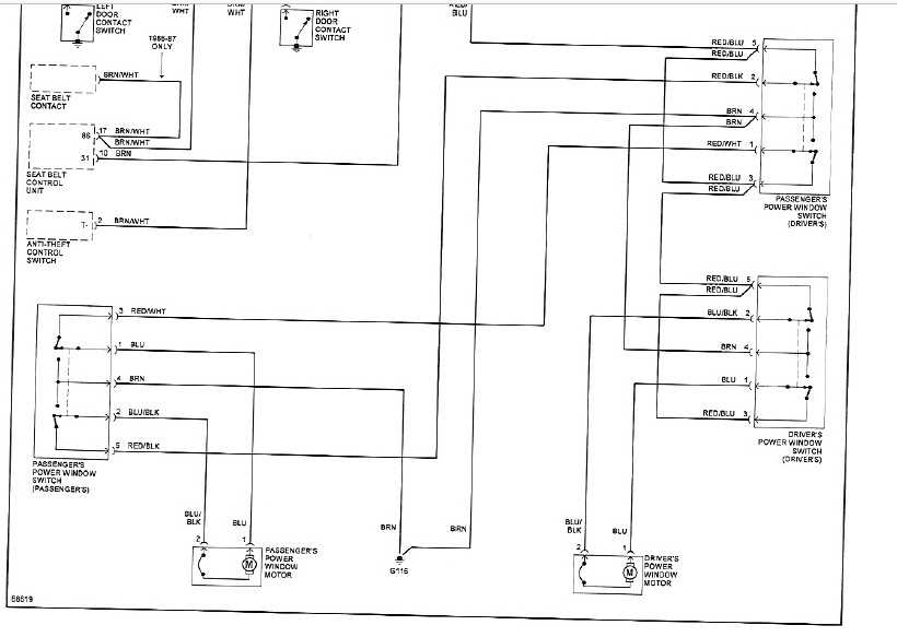

| tito | le 20/03/2020 à 13:01 Me revoilà une fois de plus comme je suis mis en quarantaine besoin de vous une fois de plus.J´ai besoin du schéma électrique pour remonter les interrupteurs des portes en vous REMERCIANT devance |
| marc-w | le 20/03/2020 à 13:28 si j ais bien compris ![]() |
| tabougris | le 20/03/2020 à 13:44 Va voir à la fin de la article technique sur les panneaux de porte |
| tito | le 20/03/2020 à 18:42 Bonjour tabougrisOui ta bien compris en ne vois pas le nº n´y les lettres des couleurs des fils mais je doit m´en sortir Je te merci beaucoup ( a vous tous vous faite une très bonne équipe ) FÉLICITATION |
| slap shoot | le 20/03/2020 à 18:56 Regarde le post de Dadou du 24/02/2020 tu auras même les photos pour les connections. |
| tabougris | le 20/03/2020 à 19:06 C était marc-w le schéma |
| tito | le 22/03/2020 à 11:25 Bonjourj'ai déjà fini le travail et ça marche très bien grâce au schéma de marc En vous remercie a vous tous |
