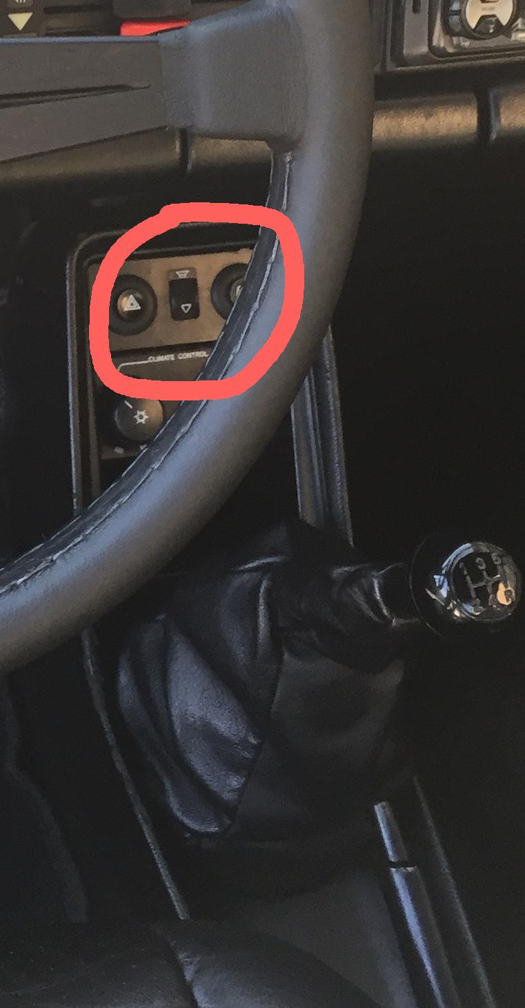

| dedecarrera | le 22/03/2020 à 15:06 Bonjour à tous, je suis depuis 2011 l'heureux propriétaire d'un 3.2L de 1985.J'ai bien compris que pour certain l'autoradio est un accessoire futile, mais parfois il est pratique quand même. Le miens viens de lâcher au niveau du lecteur de CD et j'ai commencé à le déposer pour en installer un nouveau. Ma question est la suivante : Pourquoi les fils des enceintes avant et arrière se regroupent sous la console centrale (derrière les boutons de la climatisation) avant de remonter vers l'autoradio ? De plus les 4 haut parleurs sont reliés sur 2 sorties de l'autoradio. Une fiche est installée sous la console, je ne pense pas qu'elle cache un ampli. Merci pour votre aide. |
| cdrik915 | le 22/03/2020 à 15:22 Peut-etre que ton auto avait l'option "fader" , ce qui expliquerait les fils qui arrivent a la console .Les 4 hp relies sur deux sorties , ce n'est pas normal. L'ampli de l'autoradio travaille a une impedance de 4 ohms , relier plusieurs hp baisse cette impedance. |
| dedecarrera | le 22/03/2020 à 15:52 Merci pour cette information, En quoi consistait cette option "fader". Je ne voie pas du tout ce que cela impliquait sur la console centrale. Sur l'autoradio existant la fiche est de 19 broches, avec 4 sorties (2 REAL R et L 2 FRONT R et L). Les 4 haut parleurs raccordés ainsi : 2 sur FRONT R et 2 sur FRONT L Inutile de dire que la balance ne fonctionnait pas vraiment. En mettant toute la balance à gauche, les 4 haut parleurs grésillaient. |
| Miat | le 22/03/2020 à 16:09 Salut,J'ai aussi un TARGA de 1985, pour ma part j'ai effectivement l'option FADER sur la commande centrale et mes HP sont raccordé de la même manière que la tienne. Je pensais aussi faire la modification, afin que le Fader fonctionne !! Je vais laisser les expert répondre, bon courage je vais suivre les infos qui vont arriver !! |
| clay smith | le 22/03/2020 à 16:11 Sur certaine 3.2, il y a un potentiomètre entre les warnings et le dégivrage sur la console.Il permet de régler le son vers l'avant et l'arrière. |
| dedecarrera | le 22/03/2020 à 16:16 Bonjour Miat, en consiste l'option "fader" sur ta console ? Je viens de découvrir ( et oui on apprend tous les jours) que j'avais un potar avec des haut parleurs dessinés sur la console. |
| Miat | le 22/03/2020 à 16:17 Le bouton consiste a basculer le son de l'avant vers l'arriere tout simplement |
| Boulou | le 23/03/2020 à 21:41 Exactement comme ça sur la mienne (1984), balance avant/arrière ! |
