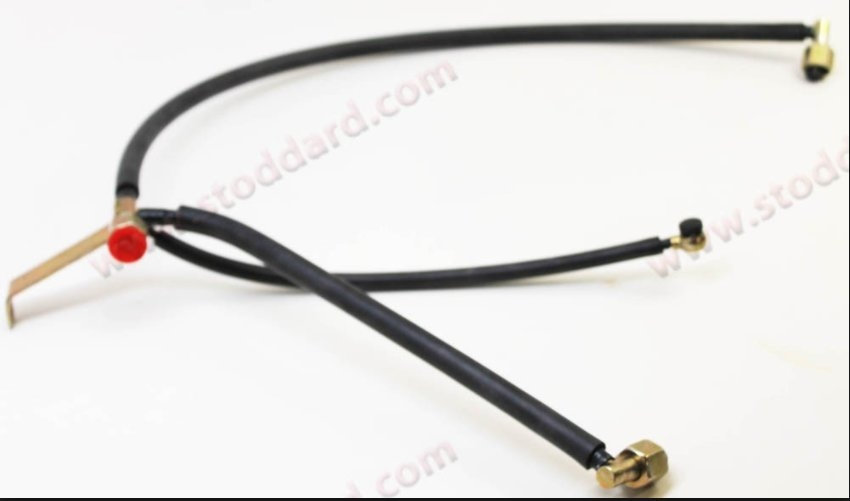

| sebastien911 | le 26/03/2020 à 15:29 Oui Gilles voilà une photo ![]() |
| Quinze | |
| wazz | le 26/03/2020 à 15:35 Oui voilà, moi je parlais du bout de tube référence 31 sur le schéma. On voit les deux colliers (ref. 32). La sortie de pompe, c'est un banjo. |
| sebastien911 | le 26/03/2020 à 15:45 A la OK ya quoi. Péter une durite avec cha |

| jules911 | le 26/03/2020 à 17:00 Bonjour, j'ai changé absolument toutes les durites essence en janvier 2020. Donc côté gauche du réservoir sortie direction la pompe environ 10 cm avec des serflex diamètre intérieur :11mm. à droite c'est le retour depuis le compartiment moteur et là c'est long car on va jusque sur la traverse de boite via le tunnel central, idem de la pompe vers le moteur. Les deux durites qui passent de l'avant à l'arrière se raccordent à celles qui arrivent et partent du compartiment moteur ( côté gauche derrière le filtre et l'accumulateur). Le raccordement des deux brins qui traversent l'habitacle avec les deux du compartiment moteur demande de déposer la traverse de boite. La photo de seb911 c'est l'araignée qui est à l'arrière du moteur retour d'essence du doseur distributeur et alimentation de l'injecteur de départ à froid à laquelle on raccorde le retour essence vers le réservoir au niveau du cylindre N°3. En tout état de cause n'oublions pas que c'est de l'essence sous environ 5 bars de pression et que nos grenouilles ont tendance à avoir chaud aux fesses. Je ne peux que conseiller d'investir dans de l'origine neuf! Vu la côte de nos autos et l'amour qu'on leur porte elles le valent bien. |
