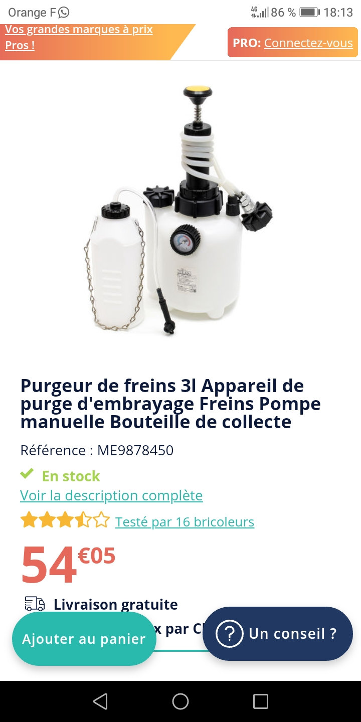

| FV911 | le 24/03/2020 à 17:44 Yo, Un dot 4 fera largement l'affaire, et avec 1 litres il y largement de quoi pousser le "ATE super bleu racing" dans le circuit, par contre si tu as sortie les étriers "sur tout les arrières" pour faire 'tes kit, l'utilisation d'un purgeur automatique te permet de virer (cette putain de bulle qui reste dans la cavité de l'étrier arrière) |
| StephG50 | le 24/03/2020 à 18:03 Merci pour vos conseils. FV911 que veux-tu dire par "purgeur automatique"? Quelqu'un a-t-il une idée de mon liquide de frein en fonction du lien mis plus haut? |
| sebastien911 | le 24/03/2020 à 18:15 Ça steph ![]() |
| tabougris | le 24/03/2020 à 18:58 Ça C est top |
| BERA WEKA | le 25/03/2020 à 08:38 +1000 log le ATE 200...est plutôt jaune...comme sons nom ne l'indique pas...y a que le bidon de bleu @Steph avec ton usage un DOT4 suffit large et tiendra mieux dans le temps, mais vu que tu ne sais pas ce qui est dans ton circuit actuellement (j'ai vu la photo, la couleur est assez suspecte pour imaginer que c'est un liquide silicone) je te conseille vivement de le rincer. L'alcool à brûler c'est pas chère et c'est la méthode la plus fiable. Les purgeurs automatique c'est le top...si tu fais tes purges toi-même et que tu es seul. Si tu as une bonne âme qui peut t'aider, à la pédale ça fonctionne très bien aussi, mais ça prends plus de temps. L'avantage c'est qu'à la pédale tu ne risques RIEN (ni bocal qui explose, ni joins à lèvre du MC qui se retourne, ni bulle, etc) Message édité le 25/03/2020 |
| FV911 | le 25/03/2020 à 09:19 Dixit StephG50Merci pour vos conseils.Yo, si il est bleue, c'est du ATE "super blue racing" il n'y a que celui ci de cette couleur si particulière, en plus il teinte légèrement le plastique du bocal, je l'ai utilisé pendant 10 ans de circuit avec ma chiotte, et il faut plusieurs passage ou rinçage avec du liquide de frein "couleur neutre" pour que la teinte disparaisse le purgeur au dessus à 50 et qques balles, faut le prendre, il est plutôt à 90 balles sur d'autres sites |
