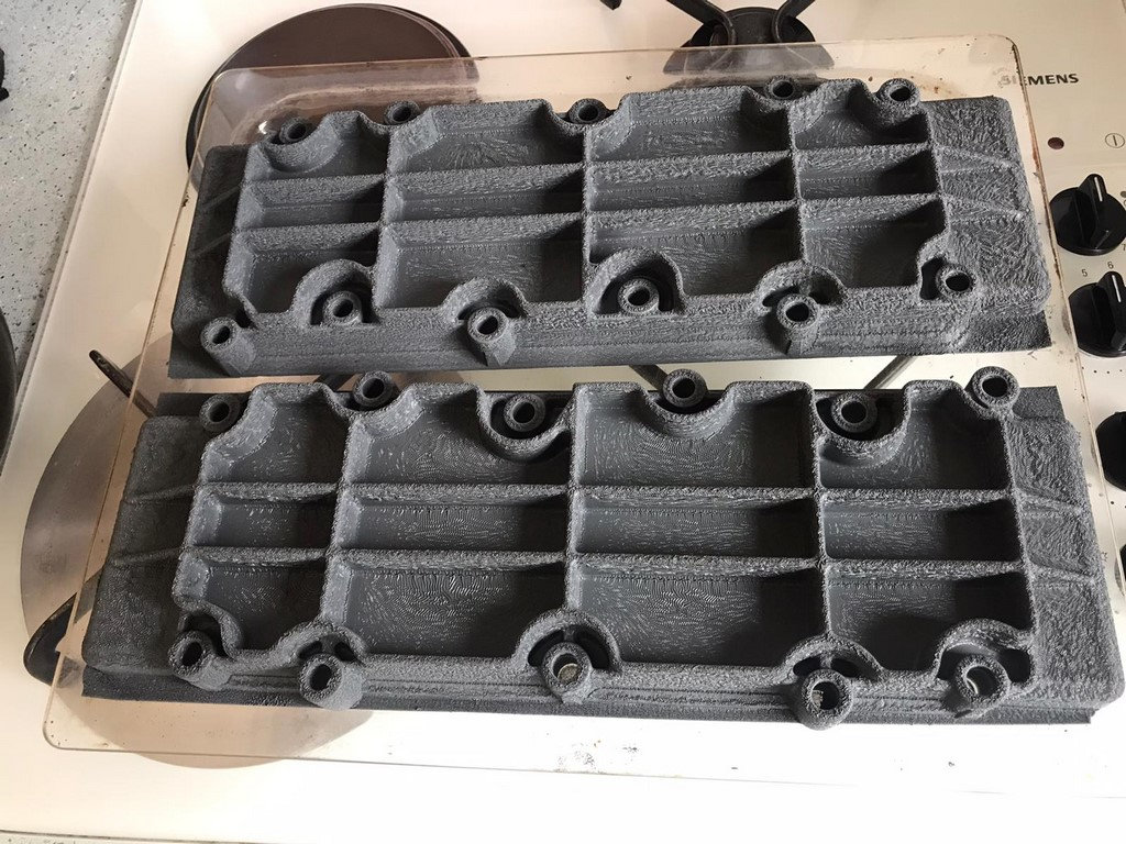

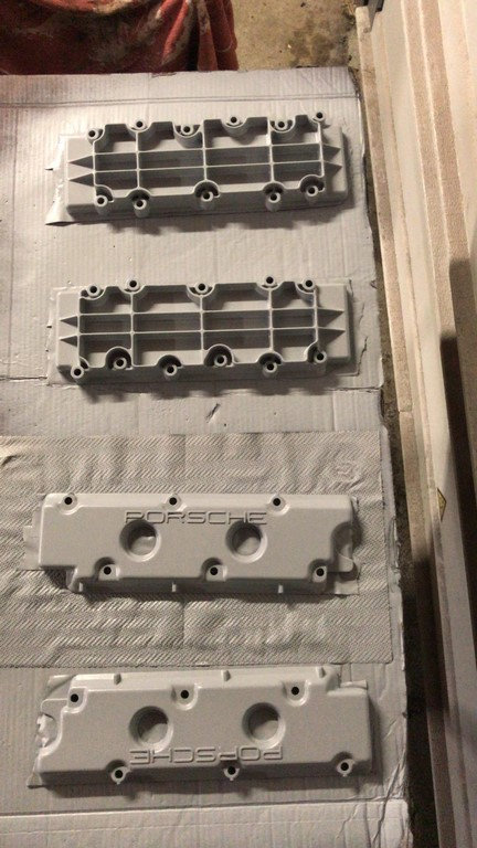

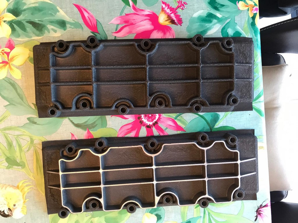

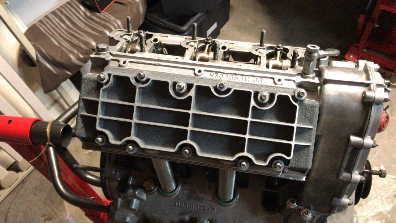

| FlatScCab | le 25/03/2020 à 11:50 Bonjour à tous,J'ouvre un petit sujet sur la peinture vermiculée. C'est une peinture qui quand elle sèche ou cuit, fait un effet 3D granulée. C'est assez sympa sur les cache culbuteurs. La peinture existe en noir, rouge, gris et bleu. Il faut faire 3 couches de peinture, espacée de 5 minutes, dans 3 directions différente ( horizontale, verticale et à 45° de l'axe de la pièce ) et la peinture est super dure et résiste à l'huile, essence,... J'ai commandé 1 bombe de gris et 1 bombe de primaire d’accroche pour métaux, de la marque VHT. Voici un exemple testé sur fine tranche d'alu, en gros plan. Après avoir nettoyé les caches culbuteurs à la sableuse. ![]() ![]() ![]() On passe un coup de primaire : ![]() J'ai commencé par les caches culbuteurs d'échappement, une photo après 2 couches. ![]() Après la sortie du four. il est possible de laisser sécher à l'air libre, mais il faut attendre 72h et la peinture est molle pendant tout ce temps. ![]() Un petit coup de ponçage pour raviver les arrêtes, les surfaces d'appuis des rondelles seront aussi nettoyées. ![]() Et montage, avec de nouveau écrous, rondelles et joints : ![]() ![]() Malheureusement, la bombe est finie avec les 2 caches culbuteurs d’échappement. j'ai commandé une nouvelle bombe, mais avec le confinement, j'attends. Voici un exemple pour les caches culbuteurs d'admission, mais en couleur noir. ![]() |
