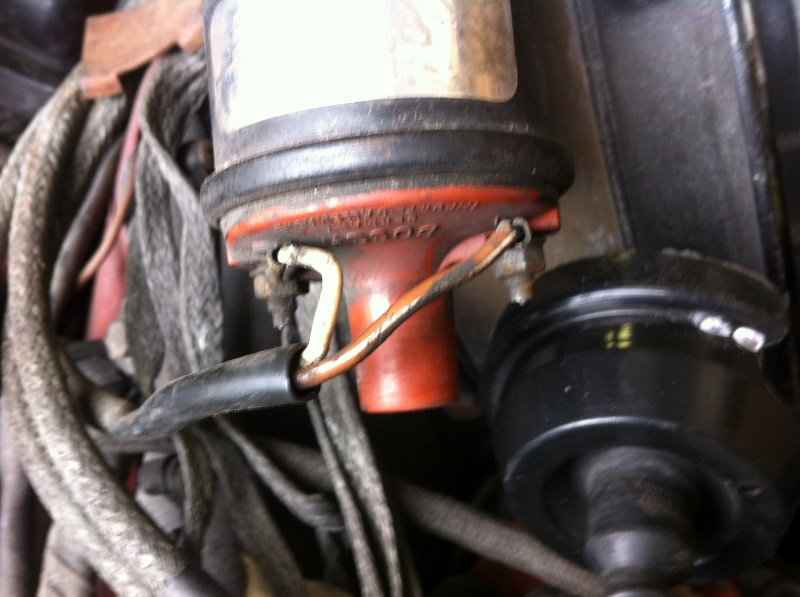

bonjour a tous, je suis en train de remettre en marche un 3.0sc de 81.
j ai un doute sur le branchement de la bobine.
je suis en BHKZ 6 broches, j ai deux fils qui va a la bobine qui vient du BHKZ, mais je ne sais plus, ils vont sur A ou 1 ?????????
je sais qu il y en a un qui va a la masse, mais je sais plus lequel c est le A ou le 1 ????
je pense que la A c est la masse et le 1 pour les deux fils qui vient du BHKZ, vous pouvez me dire si je me trompe merci.

ton amplificateur d'allumage c'est un BERU non??? sur les BERU la 1 c'est le -
le 27/03/2020 à 12:52
bonjour gedeon 25, non du bosch et allumeur bosch et bobine bosch

Si cela peut t'aider
le 28/03/2020 à 12:07
impeccable merci
