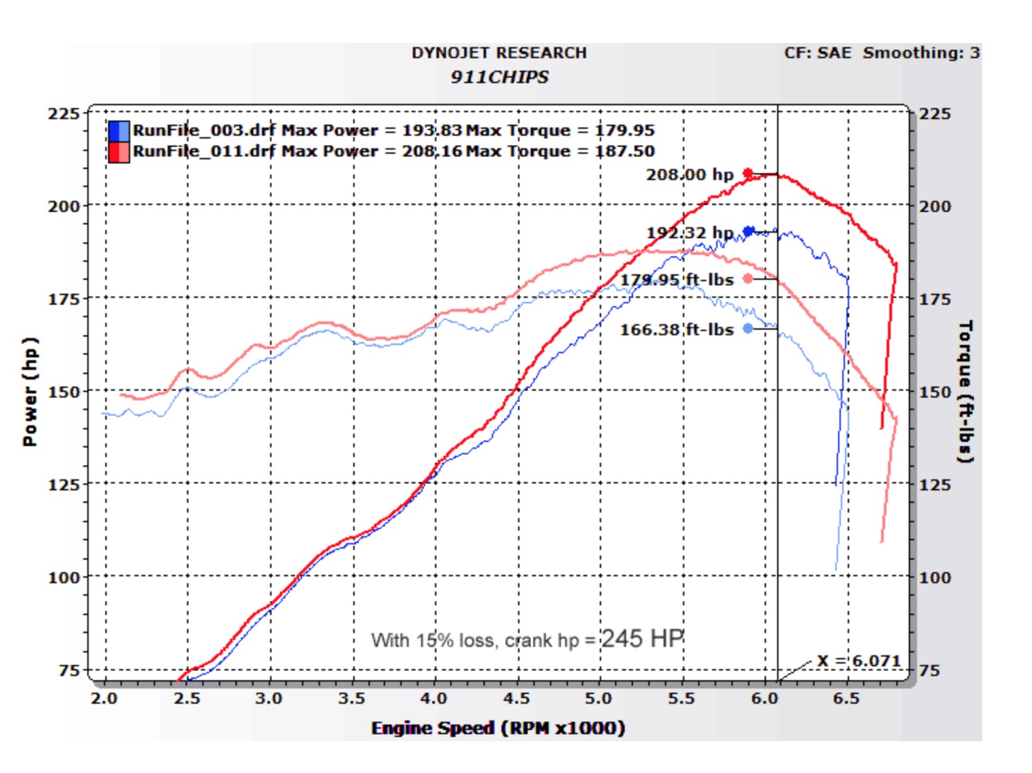

| Olgolf | le 27/03/2020 à 15:28 Je possède une 3.2 US de 1984 que j'ai pu comparer avec une 3.2 "Française" . L'étagement de la boite est raccourci, ce qui fait qu'en usage normal, bien malin qui peut faire la différence. La vitesse de pointe est plus basse, certes , mais qui s'en soucie?Le 930/21 a un taux de compression abaissé à 9,5/1 , pistons différents, cartographie différente. Le sujet a été évoqué ICI entre autres. On peut bien sûr récupérer quelques chevaux en modifiant la cartographie , l'échappement: exemple de gain chez 911chips ( en bleu, la courbe d'une 207 ch, en rouge la m^me avec la cartographie modifiée.. rajouter 15% pour la puissance réelle) ![]() |
