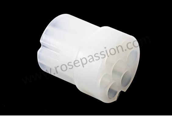

| gaetanmuss | le 06/04/2020 à 14:55 Bonjour à tous, j'ai donc remonté mon faisceau dans le rétro pour le connecter au moteur électrique.J'ai pris ce type de boitier chez la Rose, mais vendu sans les cosses à l'intérieur : ![]() Je souhaite savoir ou je peux trouver les cosses qui vont à l'intérieur et qui connecteront avec le boitier du rétro. J'ai regardé sur le site de la rose à nouveau, et je trouve ces deux références : clic P70342ou P38487 Message édité le 06/04/2020 |
