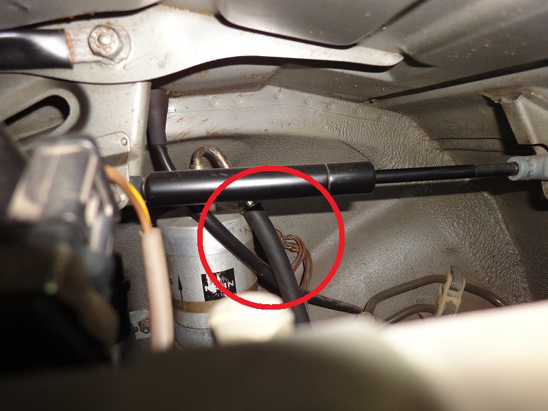

| neretva67 | le 03/04/2020 à 19:01 G402, je propose coffre moteur et derrière le filtre à essence ...![]() |
