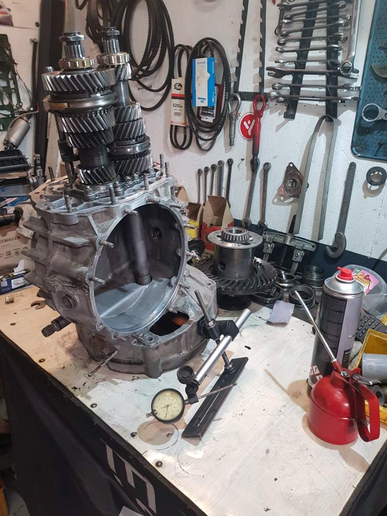

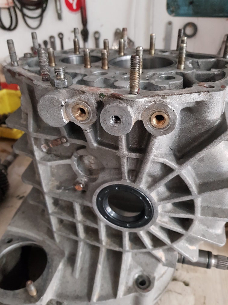

| Pencak95 | le 14/04/2020 à 08:50 A la demande générale voilà la suite de cette aventure: la société de mécanique générale a pu poser des inserts et mes carters de boite sont sauvés (et mon portefeuille aussi par la même occasion ), voilà les photos du remontage, reste plus qu'à récupérer la bête mais là c'est une autre histoire...![]() ![]() |
